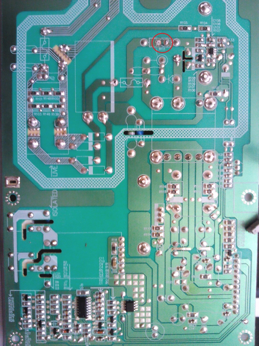

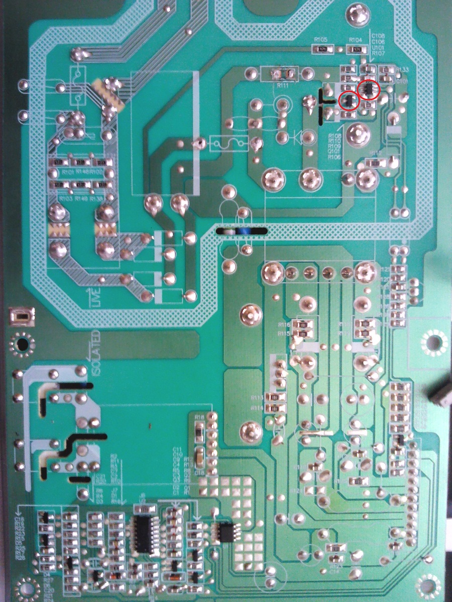

Мне в принципе даже и схема не нужна толком, у меня резистор один сгорел, и я не могу узнать какое сопротивление у него. Может у кого-нибудь есть такой телевизор, что бы посмотреть маркировку. Резистор чип R111 на обратной стороне платы.

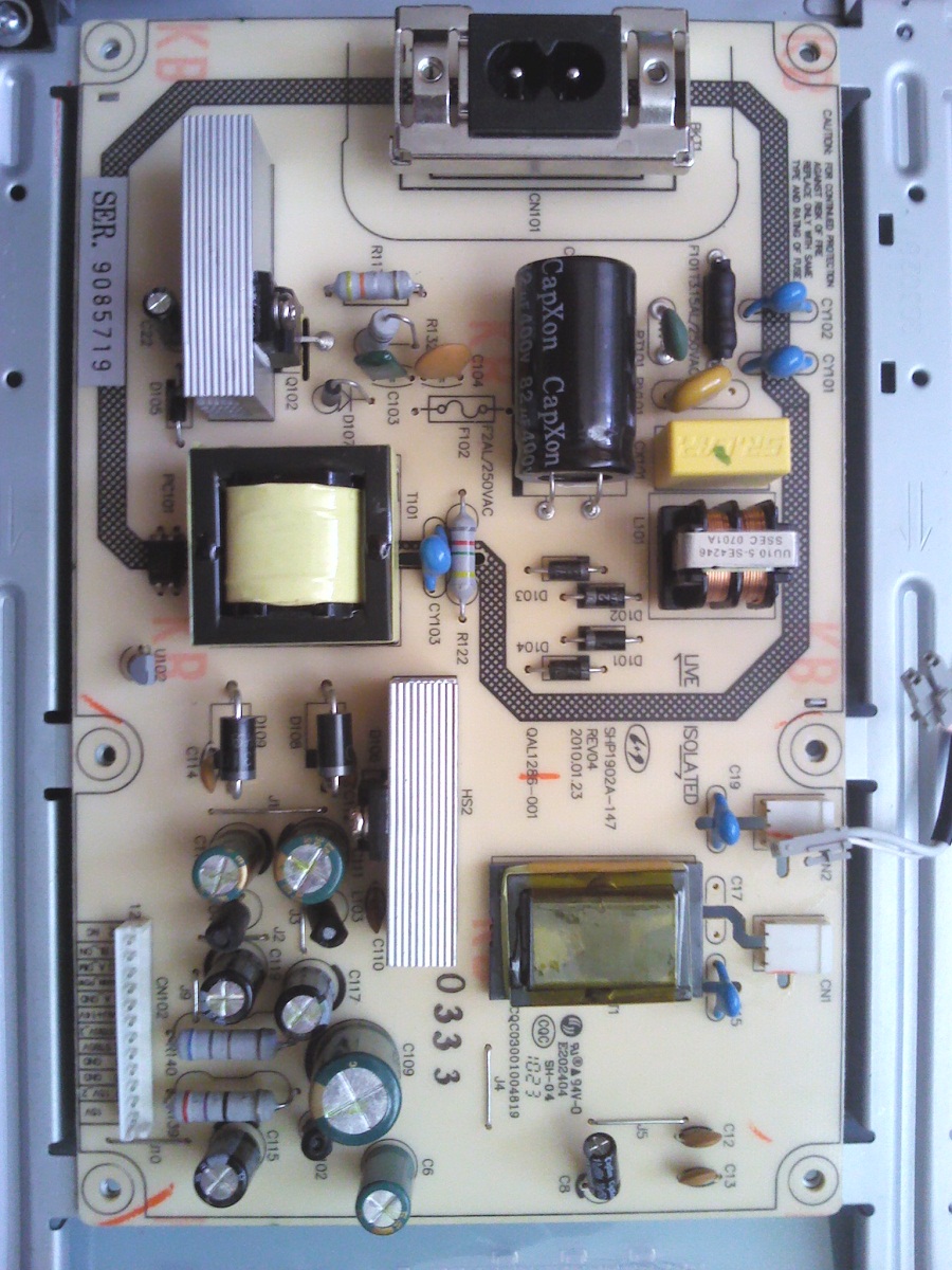

Sawyer
Сообщения: 9
Сообщение #8 От 26/05/2012 20:19 цитата
Вот фотки.
Ребят, сильно не ругайтесь, я в этом не очень шарю. Если нужно могу уточнить детальки.

may
Сообщения: 2811
may
Сообщение #9 От 26/05/2012 20:40 цитата
Это токовый резистор. Тот, что параллельно ему (с другой стороны платы) тоже наверно сгорел?
По полоскам плохо видно, 0.xx ома. Если сгорели оба, готовься менять транзистор и шим.
Sawyer
Сообщения: 9
Сообщение #10 От 27/05/2012 08:07 цитата
Да, второй тоже накрылся. А который транзистор?

may
Сообщения: 2811
may
Сообщение #12 От 27/05/2012 10:23 цитата
Sawyer писал:
Тот, к которому идёт резистор подшучивать, дразнить

Sawyer
Сообщения: 9
Сообщение #13 От 27/05/2012 10:52 цитата
Правильно я понял, вот это под замену?
