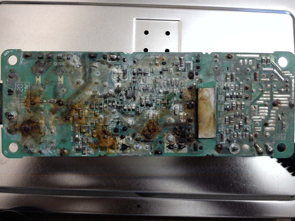

Нужна схема, так же интересует номинал чип резистора, по току R 27 на 3 ноге NCP1207A, блок сдох от воды, отмыл восстановил но не было стабилизации, химича спалил вновь, прошу помощи.
Вот так всё было как вскрыл и распаял.

токовые резики обычно находятся в дианазоне 0.1-0.33ом можно начать с большего потом уменьшать если не будет держать нагрузку

A591954 а чо у тебя там на плате какие-то жёлтые пятна это , что от кислоты какой-то остались? -тогда кирдык твоему БЛ

n max, Повнимательнее пожалуйста, вот про этот резистор идёт речь, чип сгорел ничего не видно. Токовый резистор номиналом 0,27 ом 2w Поливик 8A 800V
eduard2, , в описание фото, сейчас страшноват он на вид, лак местами слез и чернота от электролиза на меди и припое.

ну если брать схемы ближайших братьев этого шим то получаеться 1Ком(был бы больше не сгорел)

По фото увидел номинал
Пригляделся к фото 910ом.

911 - 910 Ohm
