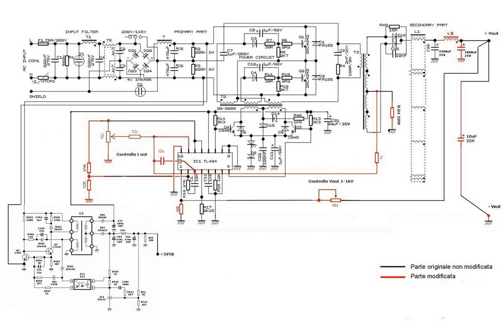

Может, лучше собрать по схеме http://electro-tehnyk.narod.ru/docs/ATX.files/image067.jpg ? В Вашей (вернее, итальянской 16V) я не увидел защиты.

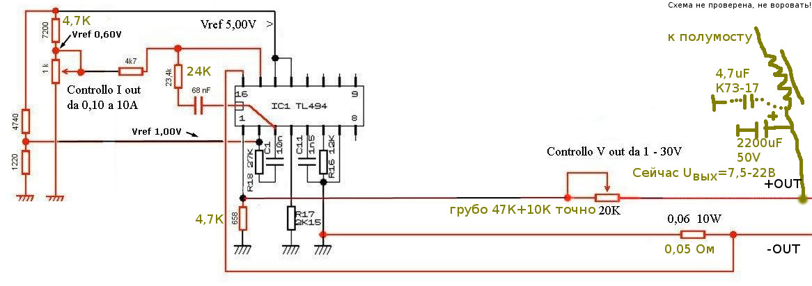

Теорию я знаю, но не знал, что индуктивность мотанного конденсатора (т.е. электролитического или бумажного) настолько велика, чтобы создавать значительное реактивное сопротивление. Есть возможность поставить К73-17, но его индуктивность неизвестна. Подойдёт?
Далее. Купить детали точно как в схеме возможности нет, но есть похожие, см.вложение (в нём есть ошибка: резистор 7,2Ком на деле будет 6,8КОм). Также, можно ли отрезать Vref 1,00V от 2 ноги?
P.S. Трансформатор не перематывал, полумост на мост не переделывал. Бывший трансель (ДГС) буду перематывать на большую индюктивность (когда найду хороший лакированный провод).

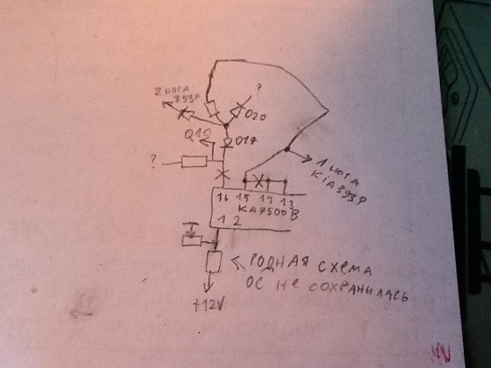

Итак. Сегодня я собрал схему защиты (http://monitor.espec.ws/download.php?id=114634), правда, без переделки обвязки второй ноги . Но при включении БП, независимо от положения переменника "Controllo I out", кратковременно выдаёт что-то и уходит в защиту. Пробовал 15 ногу вешать то на массу, то на Vref, 16 также (принудительный запуск=обман компаратора Тл494 №2). Бестолку. Смущает меня то, что родная схема моего БП отличается от итальянской, смотрите вложенный файл. Кратко и не полно говоря, 13,14,15 ноги замкнуты и, через резистор+диод соеденены с 16 ногой 494 и 1 ногой Киа393.
Обвязка 15-16 ног TL494. Крестами помечены разрезанные ножом дорожки в целях переделки под итальянскую схему. К резистору и киа393 дорожки также разрезал, но не зарисовал на схеме
