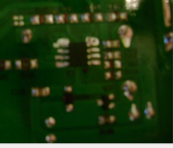

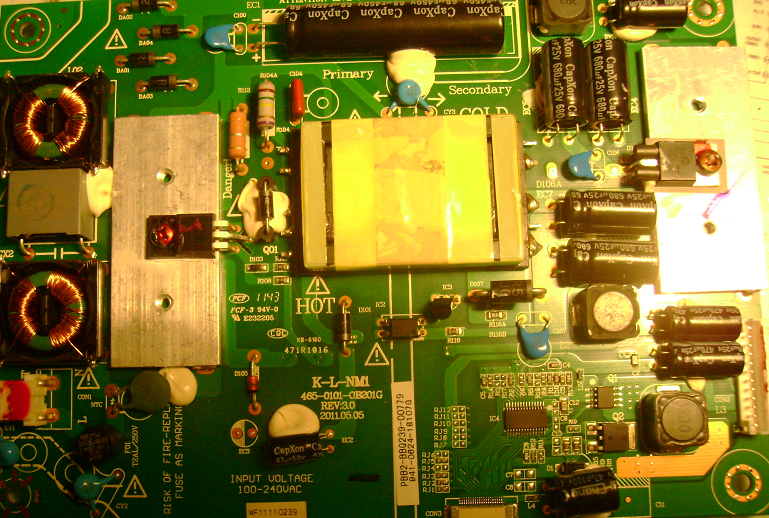

прилогаю фото платы, на ней надпись K-L-NM1, состав БП OB5269CP-шимка(IC1) , ключ -SW7N68(Q01) , OB33VP(IC4) , SPP9527(Q1) В скобках позиция на плате , шим внизу платы, нужна распиновка шим или хотябы какаята схема с ее участием, ознакомлен с этой темой http://monitor.espec.ws/section31/topic122783p80.html, но там есть U17 у меня нет , искал такую шимку но данных увы нет , там же нашел ссылку http://ktc.en.alibaba.com/product/333418182-50024678/ADAPTER_K_L_NM1_.html но увы тупик, телик даже не становиться в дежурку, с шим нет импульсов запуска на сам ключ, состав майна не писал, тело у клиента
фото шим

фото питателя

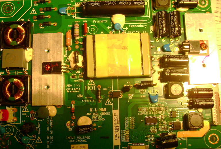

RAMMER, название OB3362VP(ic4) 28 лапок. вот фотка, но по схеме твоей ее там нет, возле нее шлейф на майн идет, лучше сфокать не вышло(названия не видно) но позиция IC4 видна , по твоему шиту первичка 1 в1 кстати и название платы тожевидно, понимаю что есть отличия
