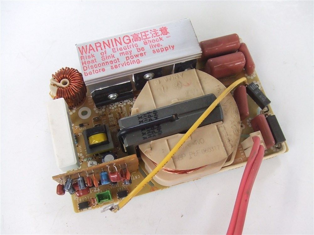

Ищу схему на инверторную микроволновку Panasonic nn-a554w
fifi777
Сообщения: 5
Сообщение #1 От 27/01/2015 17:10 цитата
Собственно нужна схема на Microwave Inverter A66454T07AP

Нашёлся такой мануал, но качество схем не очень хорошее. Но когда нет другой, подойдёт и такая .Сейчас загружу в раздел Файлы, там скачивайте.

Скачал схему... но как не могу определить R713 и R714
Заранее огромное спасибо.

fifi777,
а по полоскам не пробовал определить? (вроде на твоей фотки видны 1-кор.2 и 3 -чёр.4-зол. так тогда выходит они у тебя оба по 10 Ом ( как вкл. они у тебя на плате- пар. или посл.? -ну ,что бы в суме определить какой общий номинал -их? ) ЗЫ-тебе на месте виднее посмотри через лупу ,кокой цвет полосок на них остался бяка ,и где они вообще стоят ?

С резиками не разобрался, полосок не видно ...
