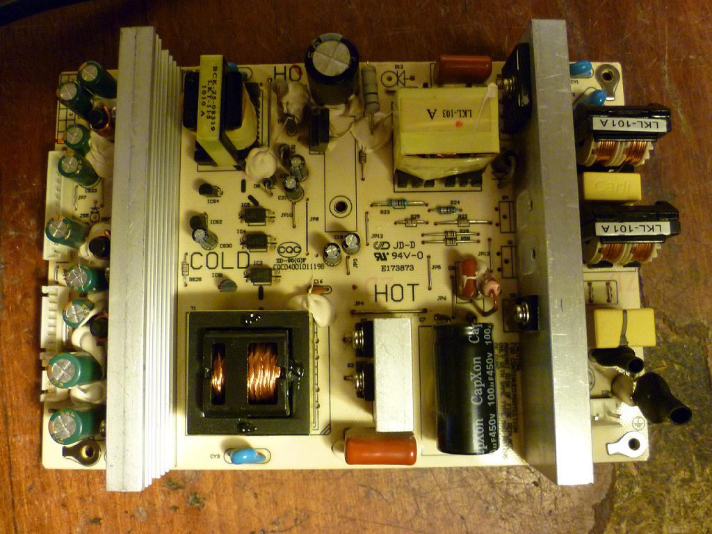

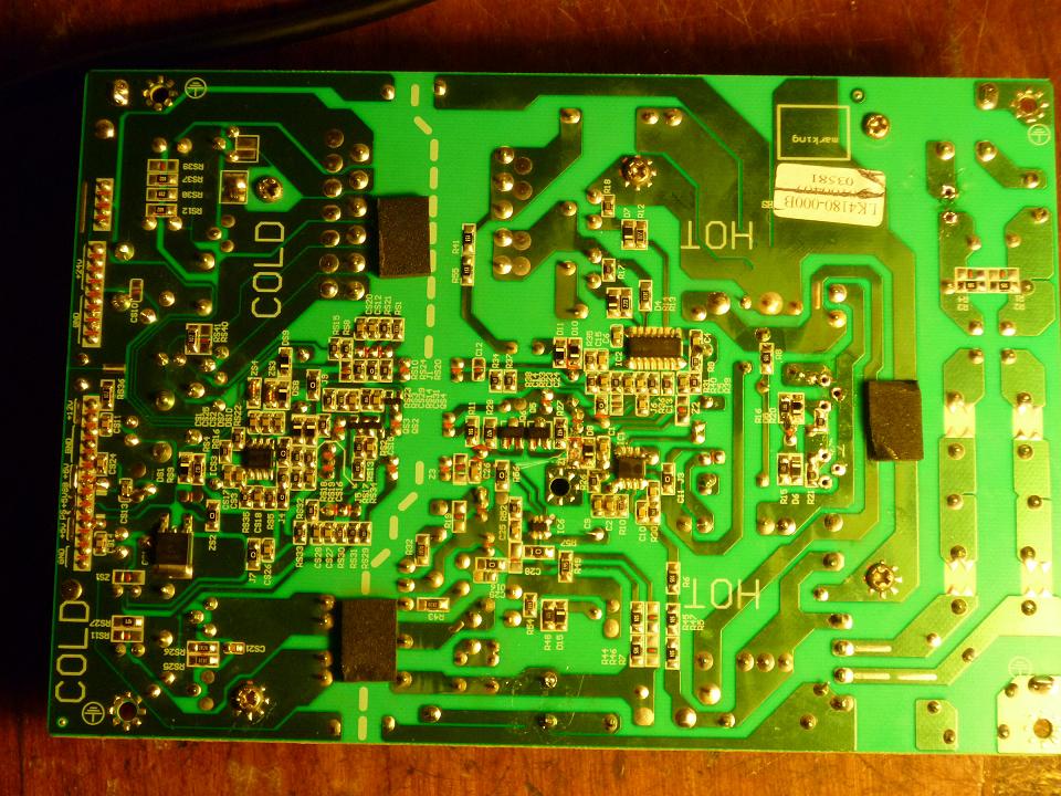

Нужна схема для данного Бп ,или помощь в опознании номинала стабилитрона Z1.
yurkesh
Сообщения: 53
Сообщение #2 От 21/01/2016 18:28 цитата
Фото БП ,стрелка указывает на место ,где стоял пробитый Z1.
  P1020418.JPG  168.8 КБ  Скачано: 1014 раз(а)
  P1020422.JPG  150.71 КБ  Скачано: 2128 раз(а)

yurkesh, Это похоже на стабилизатор напряжения на NPN транзисторе.Катод стабилитрона к Базе подключен?Посмотри по схеме с Эмитера дорожка приходит ли на питание какой либо микросхемы?Если приходит то напишешь на какую микру.

Если это стабилизатор напряжения 16V,то твой стабилитрон номиналом 16,8-17V.На выходе будет примерно 16,2V и через диод Шотки получаем 16V чистыми на питание.
ДОБАВЛЕНО 21/01/2016 20:40
yurkesh, У тебя рядом со стабилитроном чёрного цвета с полоской диод D8-проверь его,он диод Шотки?Через него идёт питалово с транзистора?

RAMMER, Cаша Привет!
16V
Откуда такая инфа у тебя ,что этот стаб на 16В ? поделись схемкой подмигивание
blek1,
Что 16V?На Коллектор транзистора приходит 16V?
Да не на Коллектор ,а на Базу ( типа параметрического стабилизатора для питание микрухи IC1 ) голливудская улыбка
RAMMER
Сообщения: 1027
Сообщение #7 От 21/01/2016 23:07 цитата
eduard2 писал:
Да не Коллектор ,а на Базу ( типа параметрического стабилизатора для питание микрухи IC1 ) голливудская улыбка
eduard2 , привет .
Схемы на него нет , но ты верно отметил то что это параметрический стабилизатор , напряжение стабилизации выбирается по напряжению питания микросхем LD6562D и L6599D . Открываем DataSheet на них и смотрим этот параметр . Далее элементарно определить какой стабилитрон включен в базу транзистора ...
yurkesh , вот схемы реализации этого узла . стабилитрон можешь поставить на 15V , на меньшее напряжение не рекомендую , так как в этом случае на эмиттере ( выход параметрического стабилизатора ) будет +14,3V .
yurkesh
Сообщения: 53
Сообщение #8 От 22/01/2016 00:54 цитата
RAMMER,eduard2,blek1, все вы правы,катод стабилитрона на базе NPN транзистора,с эммитера питается L6562A и L6599D. Сейчас гляну даташит.Судя по даташиту,поставлю на 15v. Огромное всем спасибо за подсказку.

yurkesh, У L6599D максимально допустимое напряжение 16V.Поэтому думаю номинальное напряжение для обеих микросхем будет 12V.Ставь стабилитрон на 13V и будет через диод Шотки на входе микрух 12V.Если поставишь стабилитрон на 15V,то будет 14V-думаю опасно,микра греться будет и чуть,что выйдет из строя.
Или тупо замени на стабилизатор напряжения.Только выкинуть надо-транзистор,стабилитрон и диод D8.
Коллектор-вход на стабилизатор.
Эмиттер-выход стабилизатора или выход на катод D8(если решишь его выкинуть).
Ну и GND силовой найдёшь рядышком.

Кто знает что за микросхема с 16ю ногами на первом фото
