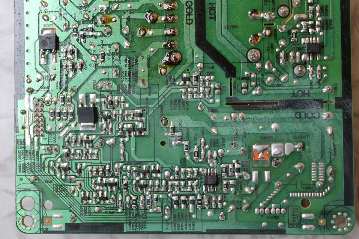

Вопрос в шапке. Интересует именно драйвер led подсветки. На моем обозначение какое-то китайское 341, ниже 3013х, ниже 5605. 8 ног.

И меня давно это интересует ,ты бы лучше расписал пины куда идут этой микрухи ,(дай мне инфу,кокой выв на корпус идёт ,и на питание - то на фотки я не как не могу это опрелить),и корпус надо называть какой (8ног) это что саламандра?
ЗЫ- по поводу этой микры инфы ходит много ,а вот что это такое, так и не кто и не знает ,мож ты нас просветишь по поводу выводов. данной микробы,только так можно выйти на её аналог

Вычертил часть схемы - драйвер LED. Номиналы резисторов измеренные. Красным-измеренное мной напряжение при включенном ТВ, при этом нет подсветки экрана. Еще фото части платы, драйвера LED. ИМС драйвера отпаять не получилось, наверное приклеена, позже попробую феном. А дохлая микросхема или нет, пока не могу сказать, хотел увидеть схему.
Хреновое у тебя фото ,увеличить можешь обвязку этой микры ? и вых по 4 пину там резик с диодом должен идти на Затвор полевика

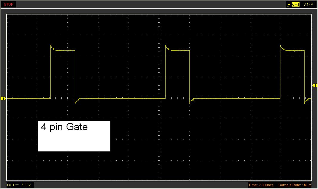

Поправил схему в посте выше, так же фото с разрешением по больше (правда полевик уже отсутствует). С высоким разрешением в zip архиве. Снял сигнал с вывода gete 4 pin. Этот же сигнал и на затворе полевика. На CS 1 pin ни чего нет, ток не протекает, ну это понятно. Думаю полевик в мусор? Выпаял полевик, звонится как положено... ...обвязка полевика в норме. На стоке транзюка не могу проверить - мультиметр сходит с ума, переключает сам пределы, наводки видимо.

Токовый датчик - r9830 подкидывал, полевик, другой, подкидывал, R9883 менял, результат пока 0. При запуске на затворе растет напряжение до приблизительно 40В и резко падает до нуля.
Странно ,(какая то возбудуха идёт на затворе полевика ) подожди ,а что там творится на Стоке полевика ? (осликов туда тыкнись) и напругу проверь какая там проверь кондёр по 1 ноге микрухи ,( пока не будем отключать подсветку) - а вообще в подсветкой у тебя случилось ?

Прошу прощения, не на затворе, а на стоке. Запара. Резик 2 Ом подкидывал другой, полевик, тоже. Номиналы в "моей" схеме - измеренные, а не со схемы, маркировку резиков в принципе знаю. А подсветка просто пропала в один прекрасный день. Завтра начну все сначала. Сравню измеренные Оммы с маркировкой на резиках.
