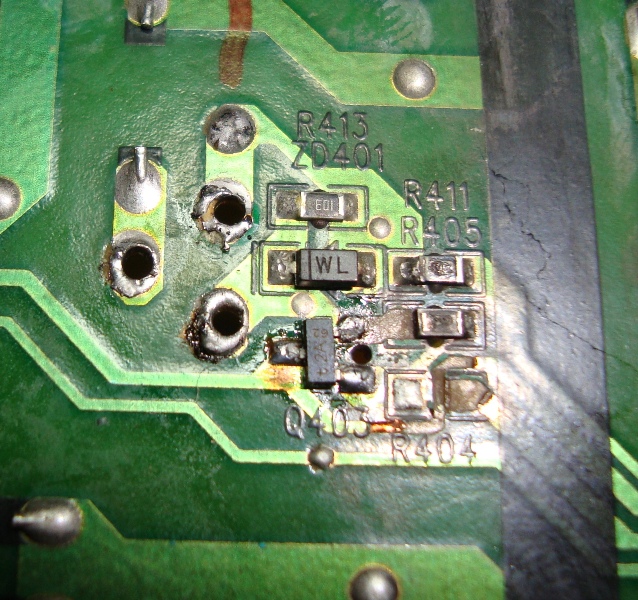

ТВ BRAVIS LED-39A20 блок питания
ivanfrd
Сообщения: 94
ivanfrd
Сообщение #1 От 21/02/2017 21:23 цитата
ТВ BRAVIS LED-39A20
Main Board-JUG7.820.1358
Spi Flash - AT25DF321A
Lcd Panel - ECG390AH-LD1(SN)
Б.П HS100D-1MF12
выгорели полевики. 12NK60 и 7N80C
ищу схему бп или кто даст номиналы резисторов 404\405\411\416 нашел 025 Ома. и zd 401? 18В.

u 202 1271a осталось найти номиналы R-404-405-411

там ещё она микра стоит 1002 (поз. номер назови её ) вот как в этой теме http://monitor.espec.ws/section31/topic263059.html где данные резы стоят ? фото печатки можешь сделать?

эту тему я смотрел. там не вся схема. U-203 1002. U-202 1271A. U201-2A11740. ZD-401 в обрыве. 18В. а резисторы 411 по другим примерно схемам 510R/ 405-33R. 404-1.5K. но не уверен. поменяю полевики попробую запустить.
По каким ещё другим схемам ? (назови эти схемы БП ) фото печатки дай где эти резы у тебя сгорели

Сообщение #6 От 23/02/2017 08:59 цитата
транзистор выпаян.
плата

Я так понял что это транзик выпаян 7N80C ? ну классика между З-И стоит рез R413=10K,ZD401=18V ,Q401=3906 , в отношение резов R404/5/R411- идёт бустером с токового датчика на микру U202 NCP1271 ? ( цепь ООС ) обычно ставят от 470 Ом-1 К ,R405 или R411 какой рез идёт на вых микры 1271? ( на фото не понятно , дай по больше обзор печатки этого участка )
По каким схемам БП ( назови модель) ты сделал такой выв. о номиналов данных резов?
ЗЫ-ты че офигел , с вых микры ККМ NCP1271 идёт рез 1.5К на базу Q403 голливудская улыбка

Сообщение #8 От 23/02/2017 17:52 цитата
R404 на 5 ногу микросхемы R405 б-э Q403
ДОБАВЛЕНО 23/02/2017 18:57
R-404 наверное 10R
А я что тебе писал
5 пин и есть вых микры 1271 , меня интересует куда R411 идёт ? с реза токового датчика на 3 пин микры NCP1271A , и что то там можно увидеть ? (там 2 в конце или литера R стоит)
R-404 наверное 10R
Неа. я имею инфу что рез R404 100 Ом а R405 10 Ом
R405 б-э Q403
Ну это понятно , смотри вот сюда
( меня тока смущает R411 6.8К ,явно ошибка наверное 680 Ом ?)

А так это совсем другое дело. я такую не нашел транзисторы будут завтра маршруткой с Одессы. а резистор 411 мне кажется правильно 6.8к. соберу проверю. огромное спасибо модератору. пока не закрываем тему?
Да я вот сомневаюсь ,что он на 6.8 К будет ,во всяком случаи обычно бустер идёт от 0.47 -1 К ,а тут 6.8К
Да не закроем тему ты скажи поз номера ФЭТ транзиков сходится с твоим БП или нет? вообще ты можешь мне на мыло всю фотку печатки этого БП выслать ? (в личке я тебе своё мыло написал )

все сходится. все как доктор прописал. благодарю за помощь.
