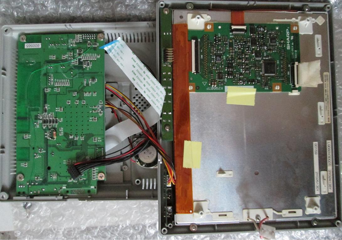

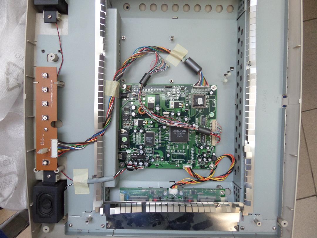

Сегодня попал в руки слегка разобранный монитор KOGi L7EH-TA: без передней крышки и без одной платы, к которой, я так понял, подключается шлейф, идущий слева от матрицы (с левого бока, глядя на монитор спереди).
Шасси: L70H KH101500 Rev.03a.
Процессор: TOPRO TP6740SVO
В интернете ничего, кроме предложения самого монитора и адаптеров, не нашёл.

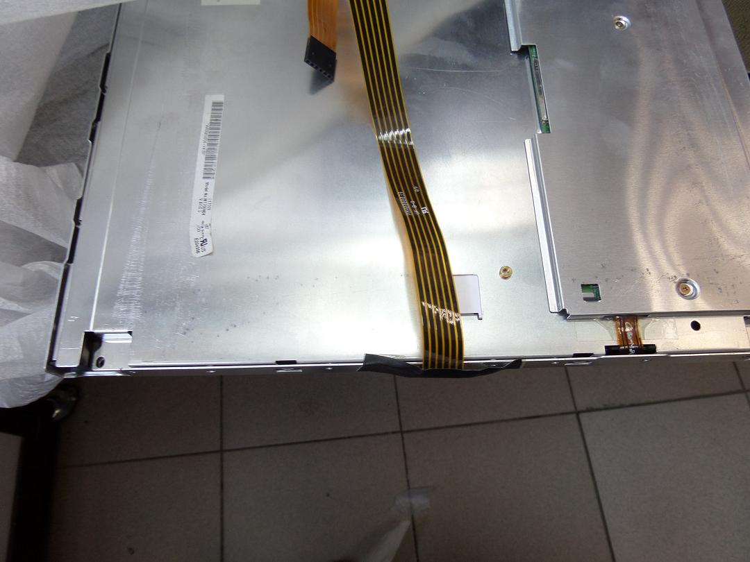

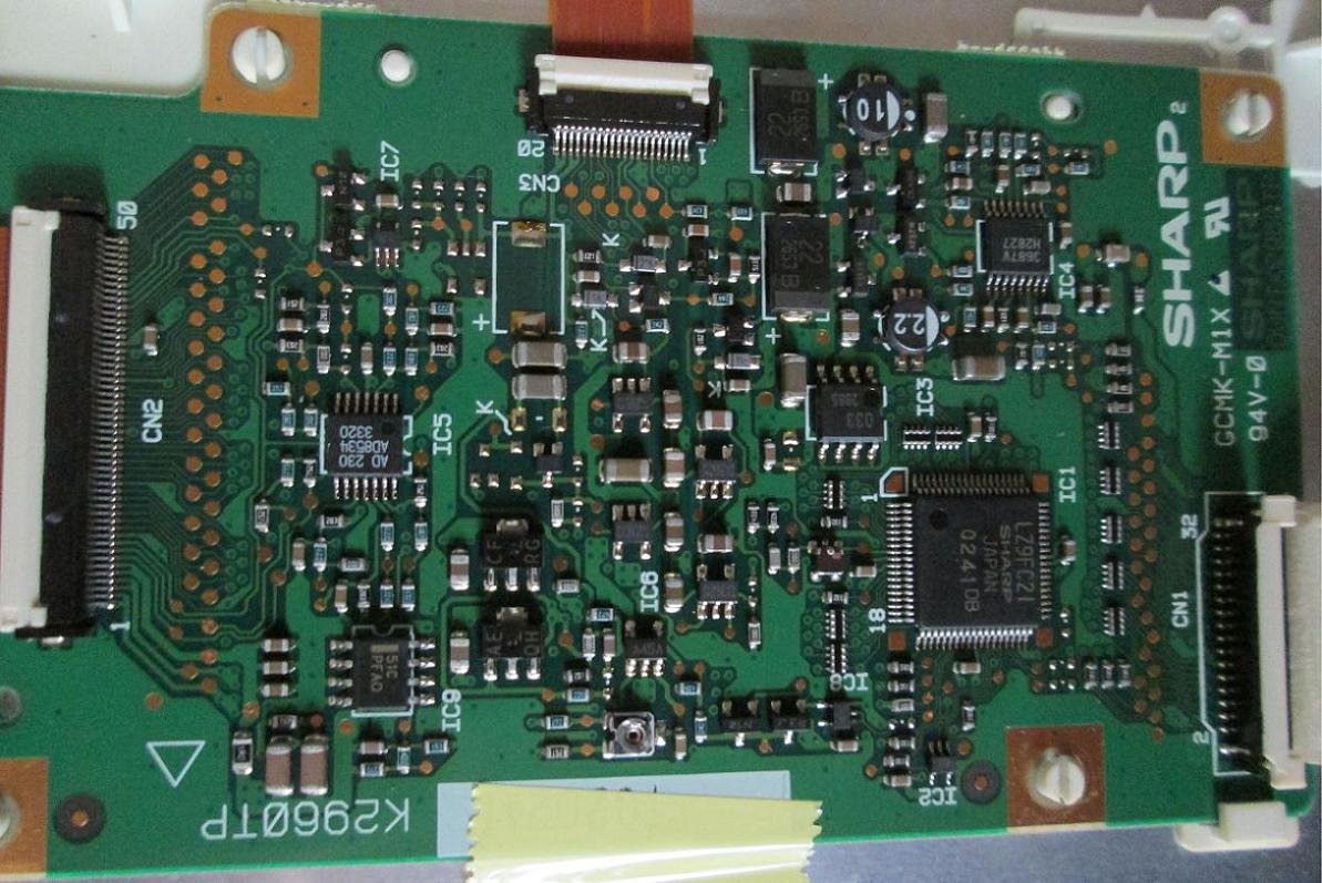

Похоже, что матрица сенсорная, и этот шлейф от платы управления сенсором. но не вижу разъёма на основной плате для соединения с дополнительной.
Кто может помочь со схемой,буду весьма благодарен.

На этот шлейф подкл контроллер тачскрина,а с него все проводки идут прямиком в усб от него же этот контроллер и питается.Если вам нужен сенсор то контроллер можно заказать на али,но и без него моник будет работать.
