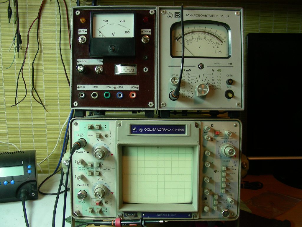

Выбор осциллографа
На страницу Пред.  1, 2, 3 ... 9, 10, 11 ... 24, 25, 26  След.
WLADI+
Сообщения: 1109
WLADI+
Сообщение #181 от 19/02/2013 16:56 цитата
БЕЗЫМЯННЫЙ писал:
Viktor_f, я недавно нарвался в инете на каких-то забугорных коллекционеров и тихонько ох.рип от цен на эти антиквариаты (правда в идеальном состоянии).
ДОБАВЛЕНО Февраль 19 2013
WLADI+, у твоего аппарата (поправь в тексте С1-56 на 55) схема синхронизации на туннельных диодах. При выходе их из строя начинаются мучения с синхрой, картинка стабильна в оч узком диапазоне положений ручки "стабильность". Найти эти диоды щас уже весьма проблематично.
попробую поискать эти диодики.Благодарю за подсказку.
iyzef
Хитрый лис
Сообщения: 7860
iyzef
Сообщение #182 от 19/02/2013 17:00 цитата
WLADI+ писал:
на туннельных диодах
Это которые типа Д220 (Д18) ?
БЕЗЫМЯННЫЙ
Бегущий по граблям
Сообщения: 7300
Сообщение #183 от 19/02/2013 17:07 цитата
iyzef, Д220 вроде не туннельный, не помню какие там стояли, а схему тянуть не хочется.
zxc5
Сообщения: 230
Сообщение #184 от 19/02/2013 17:09 цитата
iyzef писал:
WLADI+ писал:
на туннельных диодах
Это которые типа Д220 (Д18) ?
нет, это которые 3И103 улыбка
БЕЗЫМЯННЫЙ
Бегущий по граблям
Сообщения: 7300
Сообщение #185 от 19/02/2013 17:15 цитата
zxc5, точно, они самые, только там еще и буква важна.
WLADI+
Сообщения: 1109
WLADI+
Сообщение #186 от 19/02/2013 17:38 цитата
пока ни чего не буду делать с прибором. Собрал его, работать им можно по маленьку. Будет возможность, найду диоды - и тогда заменю.
есть у меня надежда, починить С1-83. Там экран больше. А на этом экран в половину меньше. Но зато, эмиссия у элт сильнее. Светит ярко.
На С1-83, что бы что то посмотреть, я выключал потолочный свет. А на этом на экране все видно.
sofrina
Сообщения: 4792
sofrina
Сообщение #187 от 19/02/2013 17:46 цитата
стоит, жрать не просит,и цифровой тоже есть
memristr
Сообщения: 537
memristr
Сообщение #188 от 19/02/2013 18:35 цитата
iyzef писал:
У меня С1-72, как то устраивает вроде, с синхрой - да как то не очень устойчиво, но жить можно.
Такой же и у меня, лет 8 уже и с синхрой согласен, да и пищит немножко. Всё это время без ремонта - правда, пару раз крышку снимал, трубу поправлял. классно!
Nik_Al
Старый таёжник
Старый таёжник
Сообщения: 32127
Сообщение #189 от 19/02/2013 18:38 цитата
iyzef писал:
У меня С1-72, как то устраивает вроде, с синхрой - да как то не очень устойчиво, но жить можно. Есть еще какой то древний ламповый - вояки подарили (в гараж выселил). Ничего не отградуировано зато синхра мощная.
У меня С1-93. С большим экраном, двухлучевой. До сих пор вполне удовлетворял запросам (за исключением массы и габаритов). Планирую брать цифровой, портативный.
STIPLER
Халтурщик
Сообщения: 5865
STIPLER
Сообщение #190 от 19/02/2013 18:39 цитата
С1-35,С1-49 а также ранние модификации С1-55иС1-65 имеют на входе лампу.
Соответственно бросок/превышение входного U им менее страшны,чем последующим
моделям,где входной каскад на полевиках,и чтобы подобрать пару (полевиков)нужно перемерять
две пригорошни оных!!! Хотя время установления луча медленнее.Следует добавить,что большинство
"модных"осцилов собраны на недоступных сейчас микросхемах/сборках по принципу:
"вместо 10 транзисторов-15 микросхем!"(С1-77,С1-83,С1-93 и т.п.)
Уменя:С1-49,С1-94
Nik_Al
Старый таёжник
Старый таёжник
Сообщения: 32127
Сообщение #191 от 19/02/2013 18:40 цитата
Мелиор писал:
Нашел тоже раритет!
Какой же это раритет, если он не на лампах?!
Вот раритет
Удобная весчь. Пока прогреется... можно покурить и кофейку попить успеть.
БЕЗЫМЯННЫЙ
Бегущий по граблям
Сообщения: 7300
Сообщение #192 от 19/02/2013 21:24 цитата
Я не помню как звался осциллоп в лаборатории университета состоявший из двух блоков и стоявший на телеге, весил он килограмм под 100 и зимой его постоянно держали включенным.
Байка в тему: На проходной завода задерживают мужика с 3 транзисторами в спичечном коробке (явно по чьей-то наводке) на транзисторах маркировка с1-1. С его слов охрана в акте записывает "выносил 3 осциллографа с1-1"
ЕМХ
Сообщения: 2257
ЕМХ
Сообщение #193 от 19/02/2013 21:30 цитата
С1-94 2 штуки. Первый в 1992-м купил, второй недавно про запас. Устраивают вполне. Правда, щуп активный с низкой вх. ёмкостью хорошо бы замастырить, но не до этого сейчас.
STIPLER
Халтурщик
Сообщения: 5865
STIPLER
Сообщение #194 от 20/02/2013 09:40 цитата
Вниманию владельцев очень старых осциллографов с некалиброванной развёрткой (например С1-19,СИ-1) !!!
При включении режима "МЕТКИ"корпус вашего прибора находится под потенциалом сети !!!
tynalex
Сообщения: 16039
tynalex
Сообщение #195 от 20/02/2013 10:49 цитата
Сейчас работаю C1-114, синхронизация идеальная, внутри всё родное (ни сборки, ни кондёры там не не менялись!) Есть ещё в наличии C1-101(военная приёмка, тоже в идеальном состоянии,тоже никогда не ремонтировался, есть ещё С1-112, в этом приходилось неоднократно менять транзисторы в синхронизации, заменены всё эл. кондёры. Но он отслужил больше всего по времени, я его покупал в 1985году для настройки Спектрумов.
  DSCN0977.JPG  154.3 КБ  Скачано: 349 раз(а)
киев
Прислонившийся
Сообщения: 6952
киев
Сообщение #196 от 22/02/2013 21:01 цитата
Ватета чудо (приставку к ОМЛ) сваял еще в детстве.
В йом двухлучевой коммутатор, характериограф (мож не правильно назвал - хрень с разверткой по X и Y синусоидой 50Гц) для проверки ёмкостей литов, индуктивности и полупроводниковых переходов, проверка стабилитронов с мерялкой напряжения стабилизации по Y и проверка тиристоров.
viktor_ramb
Сам себе начальник
Сообщения: 23823
viktor_ramb
Сообщение #197 от 22/02/2013 22:10 цитата
tynalex,
я его покупал в 1985году для настройки Спектрумов.
Спектрумы настраивались одним логическим пробником! Нах там нужен был глаз?!
киев
Ватета чудо (приставку к ОМЛ) сваял еще в детстве.
Женька - сильно! классно! Респект! подшучивать, дразнить
Во! Отрыл наконец-то у себя раритет учебно-тренировочный (на фото)! подшучивать, дразнить Впрочем не такой уже и раритет, и не такой уже и учебный - для звука вполне пойдёт! стопудово Спас его недавно своим кошельком от распыла на чер-цветмет варварами!
Как-то был у меня осцил, приобрёл уже не помню у кого когда ещё в кружке радиотехническом занимался, вроде бы руководитель подогнал по свойски, частотка было вроде до 100 кГц и чемоданом он был приличным, помню таскал его пару раз из харьковской общаги домой и обратно, вещь ценная по тем временам была - боялся что ноги приделают! А вот когда и за сколько с ним растался уже не помню, но после окончания института точно домой его не забирал, и модель уже не помню какая была . замешательство А чуть по позже в Ростове купил себе Н313 за 125 р - до сих пор эта цена крупно нарисованая шариковой ручкой на пенопластовой упаковке красуется - фотать его не буду, особой исторической ценности не представляет, но выручает когда накрылся мой, доставшийся вместе с мастерской трудяга С-94 ! браво!
Сообщения: 33824
Сообщение #198 от 22/02/2013 23:41 цитата
viktor_ramb писал:
Во! Отрыл наконец-то у себя раритет учебно-тренировочный (на фото)! подшучивать, дразнить Впрочем не такой уже и раритет, и не такой уже и учебный - для звука вполне пойдёт!
Сетку только надо
tynalex
Сообщения: 16039
tynalex
Сообщение #199 от 23/02/2013 11:23 цитата
viktor_ramb,
Спектрумы настраивались одним логическим пробником! Нах там нужен был глаз?!
Жаль, что ты не предложил такую "рацуху" в своё время производителям Орель-БК08 (Спектрум). Экономический эффект налицо- не надо тратиться на осцилографы регулировщикам! умора
А бракованные регистры, мультиплексоры, счётчики и те же "зацепы" (например CAS на RAS, адресных шин...) они вычисляли бы пробником! Нет синхронизации TV- бери в руки пробник!!!!Производительность была бы просто ох..... Я уже не говорю, за расширение устройства контроллером на ВГ93 и дисководом....
Alex-N52
Сообщения: 182
Сообщение #200 от 23/02/2013 22:55 цитата
А у меня все осциллографы "старого" типа ... улыбка
На страницу Пред.  1, 2, 3 ... 9, 10, 11 ... 24, 25, 26  След.
