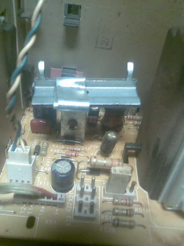

Сообщение #38 От 17/05/2011 16:55 цитата
NOVEX CT2975FS МШ-79-2 - пропадает растр проц TDA12020H1
Включил работает, лёгкий удар по плате - растр пропал. при увеличении ускоряющего полосы как фото 1. оказывается выводы спаренных кондёров на фото 2 даже через плату не прошли, вот и отсохли. кстати пришёл с такой штукой как на 3. сказали что греется элемент вот и отключается.
  2.jpg  153.24 КБ  Скачано: 4303 раз(а)
  3.jpg  146.8 КБ  Скачано: 4232 раз(а)
