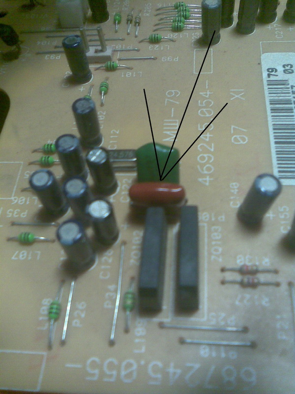

Сообщение #9 От 09/11/2007 22:46 цитата
SONY KV-M2540K шасси BE-3B
Изображение растянуто, и в добавок подушки. Помучался прилично, прежде чем вычислил, транзистор Q800, звонится нормально, под напругой обрывается. А ещё с толку сбивало то, что по схеме на базе Q801 указано 0.6вольта и они соответствовали, а если выпаивал Q801, то картина становилась меньше, но подушки оставались. То что на картинке сетка "битая" не обрашайте внимания, это мой генератор даёт такую картину (иногда).

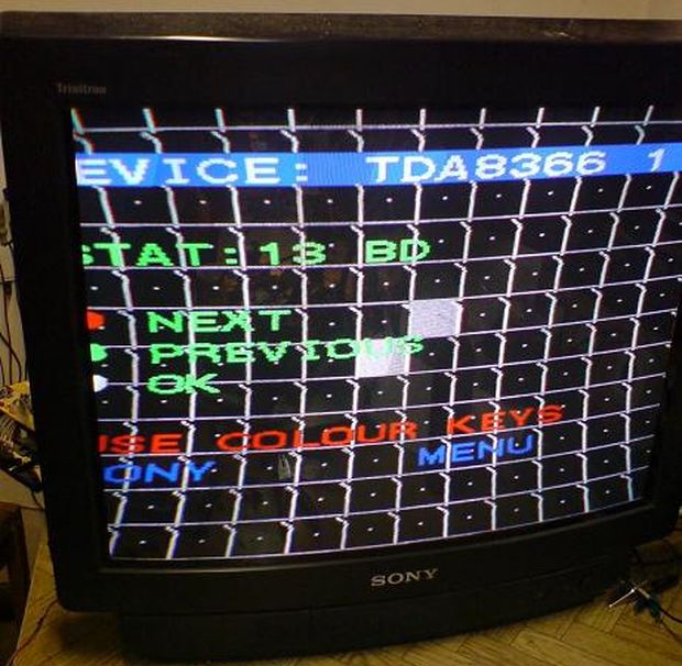

Сообщение #12 От 19/09/2009 07:51 цитата
SONY KV-29FX30K, Ch. FE-2
При включении голубой экран с ЛОХ. Проверил питание и цепочку до 54 ножки проца - все четко. 29 и 31 ножки проца TDA9394H звонятся на корпус 61Ом. Заменил TDA9394H/N1/5/0583 на TDA9394H/N1/5/1031(sony).После замены TV нормально заработал.
В сервисе подрегулировал геометрию.
