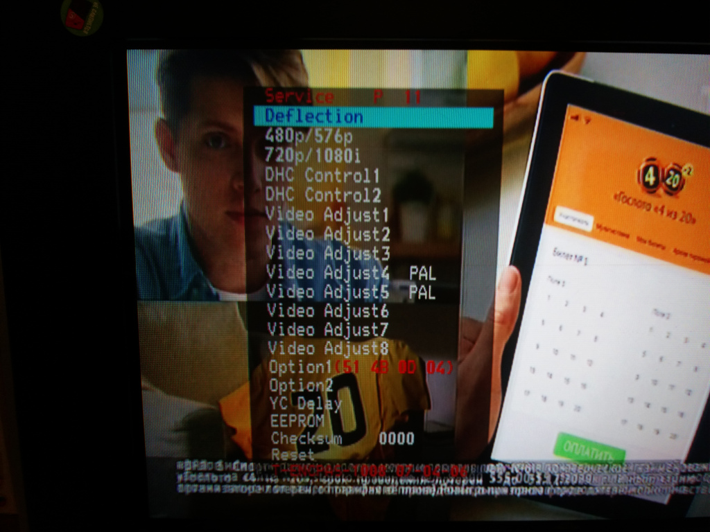

Сообщение #1 от 03/05/2019 23:37 цитата
samsung CS-29Z47HSQ использую для аналогового кабельного.
Раздражает что большинство каналов вытянуты по вертикали. Изменения соотношения сторон родное только увеличивает эффект по вертикали.
Не подскажете в сервисном меню какие пункты меню за это могут отвечать?

Сервисное меню

Сообщение #2 от 04/05/2019 06:24 цитата
V amp

Сообщение #3 от 04/05/2019 12:37 цитата
Да спасибо, это то что нужно. Deflaction-Vamp+H EW. Спасибо. В принципе воместно с оставшимися опциями по изменению соотношения по кнопке полностью удовлетворяет запрос.
