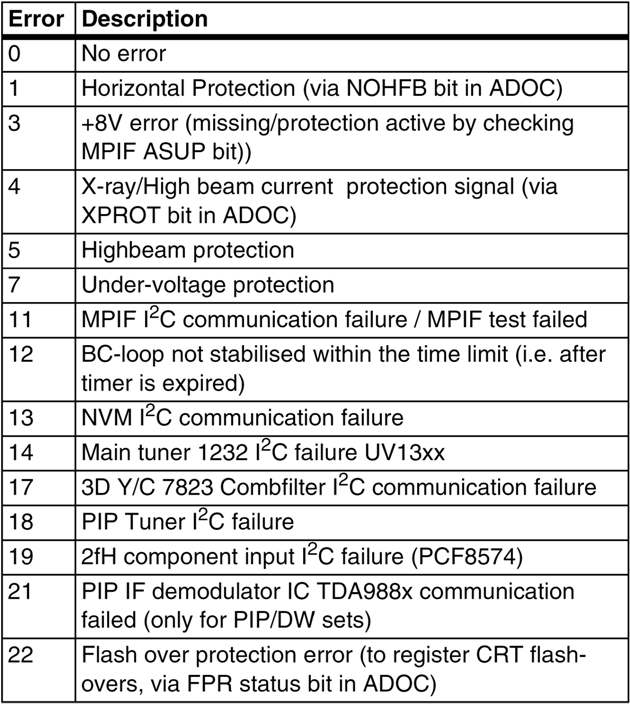

ИЗВЕНЯЙТЕ за "длительное" молчание! После замены 1506 БП деж.реж. запустился,напруги в норме. При попытках запуска раб.реж. моргает светодиод. Попытался запустить через 7573 Б-Э не стартует. На К 1.6в вместо 6.6в пробит . Я не из СЦ и запчастей выбор не велик,а магазин в другом районе города. Пока туда обратно.Но процес то идёт.БАРК венгр был TR-0836/T046. Сдохла и вторая 1506, R по пит. 26Ом. и 7512 пробит поG -S( коротыш).

1506 это дешёвая микросхема, в послегрозовом случае менять надо сразу обе, просмотреть очень внимательно на предмет КЗ все цепи питания, в том числе и низковольтные.
Сколько раз мигает светодиод? Если непрерывно, то хана SSB, если отмаргивает сериями - результат в студию. Покумекаем.
3,3v есть?
Поверь - я очень долго восстанавливал EM5.3 осле грозы, но получилось, и ремонтом БП там не ограничилось.

Моргает по разному. 1.Вариант вкл с ПДУ. обычным нажатием - моргает постоянно с частотой примерно разв сек. 2.Вариант чуть дольше обычного удерживая кнопку ПДУ. частота моргания увеличивается раз в 4-5 и вроде с остановками.Вопрос - Стоял 7N80 Нет таких у нас взял 7N60B можно ли? Вроде там 300в.И стоит оптопару новую подкинуть?.
