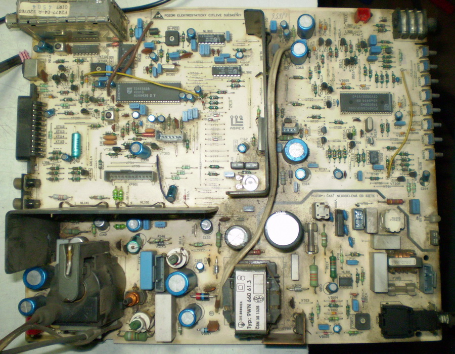

Состав: РСА84C640P/030, 24C02, TDA8362-3Y, TDA8395, TDA4661, STK73410II. На катодах тонкого кинескопа +190 вольт. Экран слегка розоватого цвета, если добавить ускоряющего, то появляются ЛОХи. Питание на 10 ноге TDA8362 ровно +8V. На ножках, где должны быть сигналы цветности - пусто. Кстати звука также нет. ТВ включается с ПМУ и с ПДУ, графики нет. Питание на микросхемах памяти +5V. Сигналов SDA и SCL на 5-6 ножках не заметил. Генерация на проце есть. Блок питания выдает все, требуемые напряжения, литы в нем менял не более одного года назад. Аппарат хоть и старый по возрасту, но по все видимости отказал сразу после покупки (состояние - муха не сидела). Менял обе памяти (ставил чистые). Без эффектов. Кстати почему их две и в параллель? Питание на 42 ноге +5.06V. Обратный ход по строкам и кадрам на ножках 26 и 27, соответственно, присутствует.

viktor_ramb, Про них я уже описал в своем сообщении. Или ты имеешь в виду другие сигналы? Добавлю о сопутствующем признаке дефекта: на ножку 35 проца сигналы IR поступают, а вот на 41 ноге Power никаких изменений от ПДУ нет. Соответственно и ТВ не отключается. Конечно я подозреваю проц.

С 41 ноги стоят диоды на питание и на корпус DV13,DV12,и ключ Q801.Проверь эту цепь.И как он может включатся с пульта ежели на 41 ноге никаких изменений?

MASTER+, утром на свежую голову выполнил все рекомендации, особо те, о которых говорилKRAB, к.н.в., moroz-1963, JYRIJJ, Все измерения показали, что ни один параметр изображения не регулируется, также не изменялось напряжение настройки. Конечно подкинул проц. и мимо.... Во блин дела....Все время мысль: почему нет импульсов SDA
ДОБАВЛЕНО 19-10-2012 12:56
и SCL? Пришлось воспользоваться рекомендациейJYRIJJ, отключить модуль телетекста. Когда снял его, то снизу увидел, что четыре контакта +12,sda, scl, vert. разъема px01 подключения модуля телетекста окислились (замкнули между собой). Удалил ТХТ и все заработало. Спасибо всем за помощь.

KRAB писал:
я его уже столько раз "мокал" за незнание элементарного - УСЛОВИЙ СТАРТА-РАБОТОСПОСОБНОСТИ процессора
--- было? БЫЛО!
1. питание
2. резет
3. генерация кварца
4. шины
5. порты
Это написано было еще сто лет назад на МОНИТОРЕ ... и хер ты их когда читал, потому и
Sedoi56 писал:
Sedoi56 писал:
нет импульсов SDA и SCL?
Не стыдно - это ВСЕ ЛЮБОЙ участник ОБЯЗАН проверить ДО создания темы
