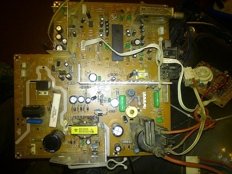

Состав:
проц.TDA9351PS/N2/1I0981
память 24С16W
ТПИ-720
ТДКС: РЕТ-19-08
Кадровая ТDA8356
Строчник BU4508DX
Модуль питания:
микросхема: TL3842P
транзистор: P4NK60
Поломка:, уходит в дежурку, если и удаёться запустить то сразу включаеться в сервесное меню, а иногда и в рабочий режим но несколько минут работает и снова в дежурку, ёмкостя по питанию поменял, напряжения на выходе блока питания в норме, если запускаеться в сервесное меню то от меню изут зелёные тянучки, убираю ускоряющим, и привыключении и включении телевизора запускаеться в рабочий но долго гдето с минуту или жду и снова ужодит в дежурку, прошивку менял, непомогло да и ещё с локальной клавиатыры работает хаотически кнопки переключения програм могут включить AV хотя его там нету, так же может включиться меня на громкости или нажатием V - зайти в сервесное меню

bryus писал:
Выложы в Вольтах.
bryus писал:
с локальной клавиатыры работает хаотически кнопки переключения програм могут включить AV хотя его там нету, так же может включиться меню на V + или нажатием V - зайти в сервесное меню, резисторы по локальной клавиатуре целы,
Отсоедени клавиатуру,и проверь.

В+ 115В, 12В,15В, 8В, 5В
ДОБАВЛЕНО 27/11/2012 20:23
Клавиатуру отсоединял, тоже самое
ДОБАВЛЕНО 27/11/2012 20:19
да и 3,3В
ДОБАВЛЕНО 27/11/2012 20:40
если запускаеться в сервесное меню то от меню изут зелёные тянучки, убираю ускоряющим, затем выключаю с кнопки включаю , экран не полностью погашен видны линии обратного хода, но телевизор включаеться в рабочий режим стоит только чуть уменьшить ускоряющее снова уходит в дежурку

bryus,
На чем собрана плата кинескопа? улыбка

VOLOCHA, да на транзисторах собрана, автор как входил в сервис и расскажи все цвета на месте??по его замерам все нормально с питанием, просто надо проверить трубу и транзисторы на ПК , сталкивался с таким случаем, при входе в сервис отключиться защита и по изо станет все ясно, у меня не было зеленого цвета, там такие же транзисторы (выделуються) при прозвонке тестером норм, а так нет bryus, а кнопки замени все , а не по одной

Кин провен был в первую очередь, как только с ускоряющим такое произошло, сразу скинул и присоску и плату, затем запустил телек запустился я тоже подумал что кин но только начал убирать ускоряющее снова ушёл в дежурку, а на счёт мозгов то да правда кипят, на сегодня всё завтра продолжу
ДОБАВЛЕНО 27/11/2012 23:13
да на счёт цветов в сервисном меню все цвета на месте, правда от от менюшки особенно от белого идут зелёные тянучки милиметров пять

bryus, тебе сказали - ты не веришь ... КИН выбрось и про АББ прочти!

bryus, 12В (на ПК) АББ есть и как КИН проверял и чем ?

bryus, скинь ПК с кинескопа - включи ТВ и проверь режим ВУ и цепь АББ.

Ребят перекинул Кинископ, и зашёл до друга взял у него ПК с берёзки 54ТЦ - 610Д, там шасси МШ - 610 стоит, так вот включил включился в рабочий пробую гонять, вроде всё в норме ток незнаю ПК это или Кин зашёл купил кт940а сейчас поменяю все попробую старую плату если всё ок, то значит точно кин, Спасибо Вам огромное как доведу дело до конца сразу отпишусь
ДОБАВЛЕНО 28/11/2012 16:24
ПК один к одному шасси только разные, правда на старом ПК АББ - 10,84В, а на новом АББ - 5,38В, но все цвета в норме

[quote="bryus"] зашёл до друга взял у него ПК с берёзки 54ТЦ - 610Д, там шасси МШ - 610 стоит,
так вот на этом ПК родной Кин так же себя начал вести, уходить в дежурку, так что всё дело в Кине по зёлоной пушке, востановить кин нечем так что буду ставить новый если клиент согласиться ВСЕМ ОГРОМНОЕ СПАСИБО!!! классно! подмигивание браво!
