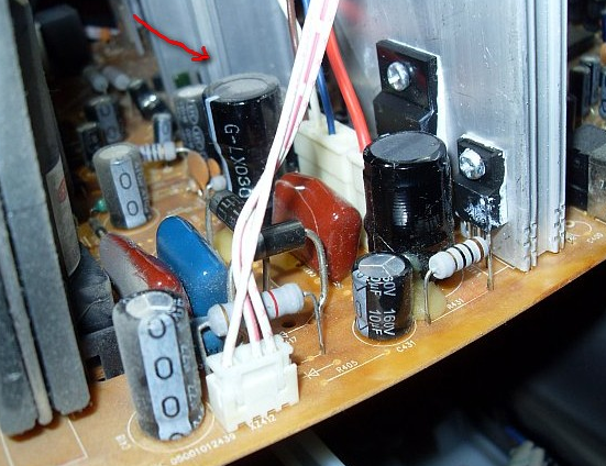

Сообщение #12 От 18/11/2013 21:46 цитата
z.q. писал:
makeym, рад бы подсказке. и по легче.
Может сдесь прощё? смех
z.q.
Сообщения: 77
Сообщение #13 От 18/11/2013 21:51 цитата
ну почти да
ДОБАВЛЕНО 18/11/2013 22:53
makeym, с756 менял два раза
ДОБАВЛЕНО 18/11/2013 22:55
с1081 не менял бяка
