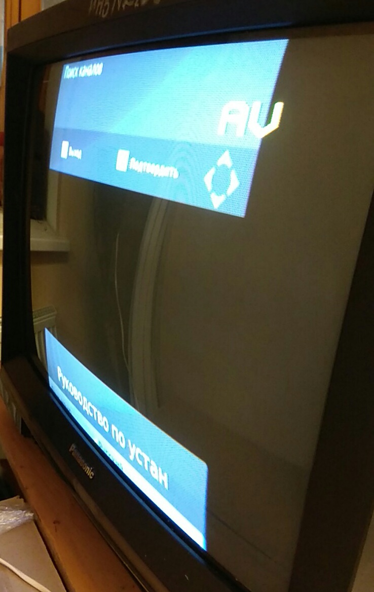

Уважаемые Гуру, прошу Вас помочь с поиском кадровой синхронизации в Panasonic TC-21B3EE шасси m15m .
Кадры либо бегут, либо могут стабилизироваться посреди кадра, на полэкрана. Полкадра внизу покадра вверху.
На входе 33 ноги ta8653n имеем синхроимпульс, полученный после an5650. Не могу разобраться в этом видеопроцессоре с точки зрения выделения из комплексного синхроимпульса кадрового импульса. Каким образом организована кадровая синхронизация в данном шасси, где поискать суть проблемы?

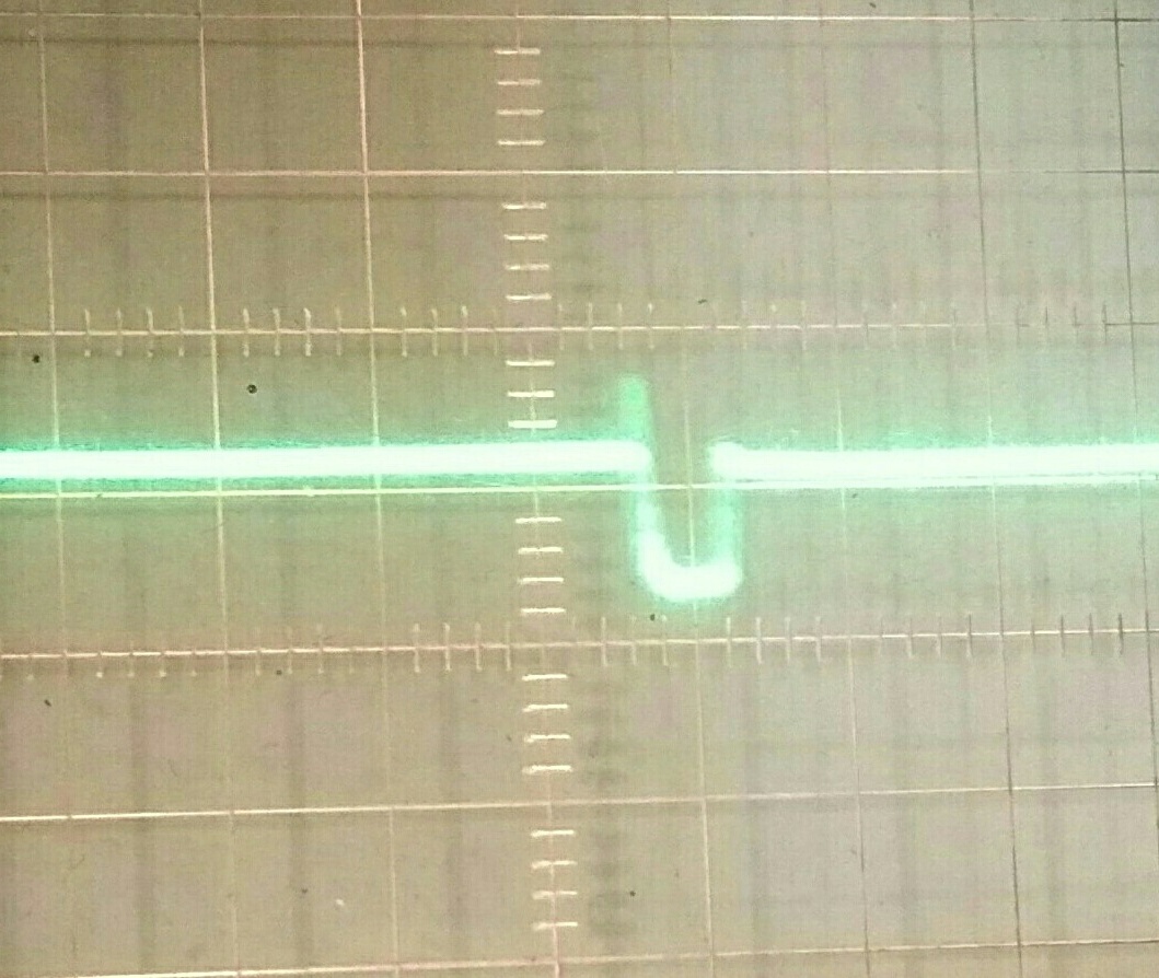

Замена c505, c412 ничего не дала. Картинка стабильна, но может быть сдвинута в любое место экрана.
Правильно ли я понимаю, что не работает фазовый детектор? Задающие генераторы строк и кадров работают нормально, строки синхронизованы, а кадры нет. Можно получить изображение, где оно расположено четко в центре экрана, но в любой другой момент при переключении изображение будет синхронизовано не по центру кадра.
Выглядит это так: http://monitor.espec.ws/files/img_20180124_115803_591_197.jpg
Осциллограмма 14 на 4 ноге кадровой
 Размер файла:  257.07 КБ
 Просмотрено:  312 раз(а)
  img_20180124_115803_591.jpg  172.33 КБ  Скачано: 409 раз(а)

Причем, что интересно вывод графики синхронизирован нормально, а изображение (видеосигнал) как с нч так и эфирный синхронизуется не там или вовсе без синхронизации.

Сообщение #8 От 25/01/2018 12:26 цитата
Проверить, какой размах сигнала (по осцилу) на эмиттере Q901 и на 33н ТА8653 ? (нет ли на 33н ограничения импульса по амплитуде?)
Совсем нет измерений.
Из даташит:
6н,61н,63н Vcc,......10,8V(min) ....12,0V(type) .....13,2V(max)
33н,Sync ................5,4V(min) .... 6,0V (type) .... 6,6V(max)
Осциллограмма 14 в таблице и 14 (3-й пост), - разные .
