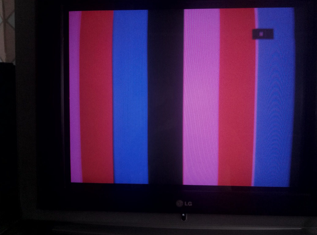

LG 29FS6RNX шасси CW71A нет зеленого
rmt5487
Сообщения: 19
Сообщение #1 от 02/04/2019 22:10 цитата
Состав Шасси:CW71A
UOC - LGE537-LF
Memory - 24C32A
SMPS - STR-X6756
TR Chopper - 6170VMCB16T
VIF - TDA9885T
Vertical - STV9326
Sound - TDA7297
Tuner - 6700MF0014C
Tube - A68QGU820XV1
FBT - EBJ33777501
HOT - 2SC5966
RGB Amp. - LM2423TE
Пульт: - 6710V00145J
Кинескоп супер слим
Нет зеленого и само изображение тускловато
Напряжение питания видеоусилителя 190 в. как заявлено в схеме
Напряжение на катодах в режиме tv растр, Красный 135 в.
Синий 138 в. , Зеленый 185 вольт, В режиме av при подаче сигнала напряжение красного и синего катода меняется в зависимости от динамичности видео, зеленый постоянно 186 вольт
При измерении эмиссии пушек кинескопа, между модулятором и катодами, Красный 38кОм, Синий 40кОм, Зеленый 180кОм
Как я понимаю кинескопу приходит конец?

Сообщение #4 от 03/04/2019 16:39 цитата
Поменял местами выводы катодов красный с зеленым, все изображение синее, зеленого нет, катод зеленого открыт напряжение на катоде меняется, красного нет катод заперт постоянно 186 вольт
Соответственно если поменять выводы зеленый с синим,все изображение красное, зеленого нет, катод зеленого открыт напряжение на катоде меняется, синего нет катод заперт постоянно 186 вольт
Так и должно быть при неисправном кинескопе?

rmt5487
Сообщения: 19
Сообщение #10 от 04/04/2019 12:33 цитата
Разомкнул цепь от видеоусилителя до вывода зеленого катода, зашунтировал вывод зеленого катода на массу(через резистор 1,5к) появился зеленый но не насыщенный
(просвечивается) видны линии обратного хода, тоже самое проделал с синим и красный, соответственно синий и красный полностью заливает экран насыщенным ярким цветом
Снял ПК подключил, сделал замеры, результат тот же что и с подключенной платой, красный 135 в., синий 138 в., зеленый 185 в.
Как понимаю слабая зеленая пушка, и неисправен видеоусилитель LM2423TE

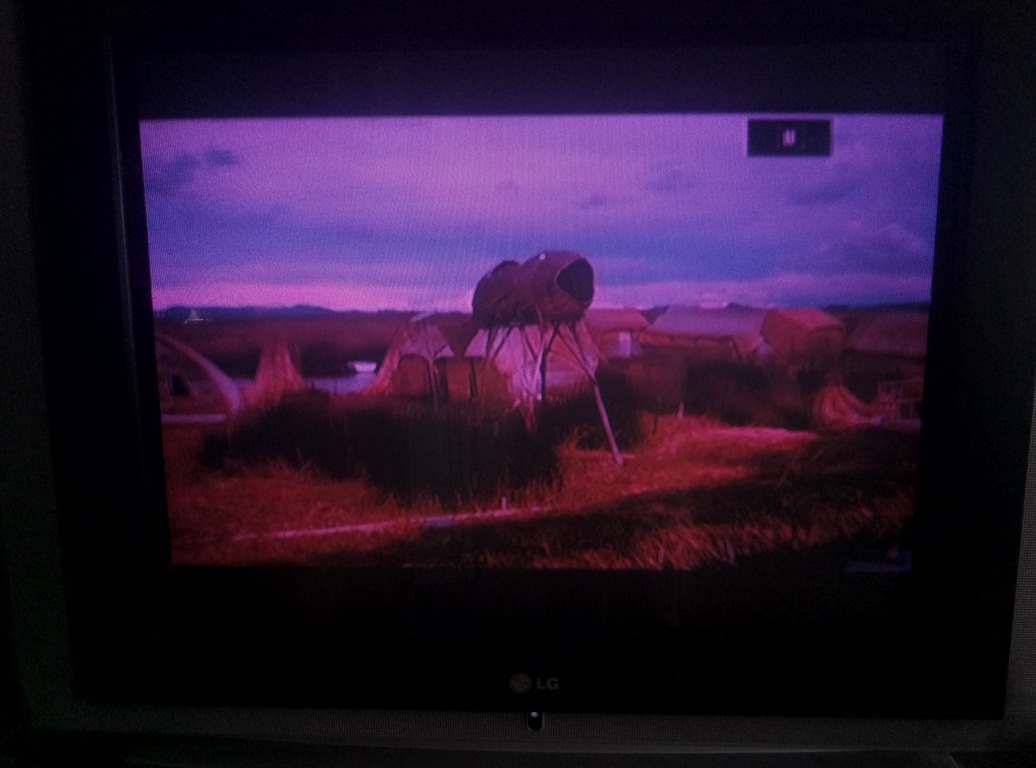

rmt5487
Сообщения: 19
Сообщение #12 от 04/04/2019 20:57 цитата
Проверил всю цепь по R/G/B, Сигнал идет с платы SSB от микросхемы TB1307FG через транзисторы Q123,Q125,Q127 и уже через шлейф на ПК и видеоусилитель LM2423TE,
Так вот транзистор Q125 по зеленой линии был пробит между Б и К, Также заподозрил Q123 по красной линии, был слишком низкий коэффициент hfe, По маркировке SMD транзистор
KTC3875, заменил все три на С945
Зеленый появился, Видно что зеленая пушка слабая, преобладают красные и синее тона, но на явно зеленых предметах(растениях) зеленый присутствует,напряжение на выводах катодов в режиме av при подаче сигнала меняется в зависимости от динамичности видео на всех трех ( в среднем 140 вольт)
Интересно из за чего вышли из строя транзисторы,из за слабой зеленой пушки или из за кольцевых трещин на видеоусилителе которые были обнаружены при первом осмотре,изначально думал что отсутствие зеленого именно из за трещин
jonster
Сообщения: 1176
jonster
Сообщение #13 от 04/04/2019 21:15 цитата
rmt5487 писал:
Так вот транзистор Q125 по зеленой линии был пробит между Б и К, Также заподозрил Q123 по красной линии, был слишком низкий коэффициент hfe, По маркировке SMD транзистор ...
Кино дохлое и не только я это скажу (по картинкам), это могут сделать приборы, только стОит ли?. Делать ничего не надо, оно само собой рассосётся. В смысле проблема сама решится, когда приборы подключишь, эмиссию показывающие..
На таблице белый должен быть белый без оттенков.
