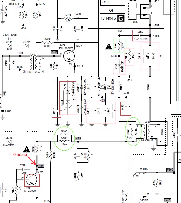

Philips шасси L04E AA увеличен размер по горизонтали.
На страницу 1, 2, 3, 4  След.
S-Chub70
Сообщения: 212
Сообщение #1 От 21/02/2019 23:05 цитата
29PT5460/01 50Гц.
процессор - TDA12020H1/N1D90
память - 24C16WP
БП- TEA1620P TEA1506T FQPF7N80
кадровая на транзисторах - D600K, B631K
ТДКС - 13620016А А06
HOT - BU2725DX
При включении телик запускается,слышно рокот кадровой,высокого не слышно,через
несколько сек. отключается,была в обрыве емкость 2417 0,36мк.,заменил,телик запустился,всё работает,НО очень большой размер по гориз. с подушкой,ничего не греется.

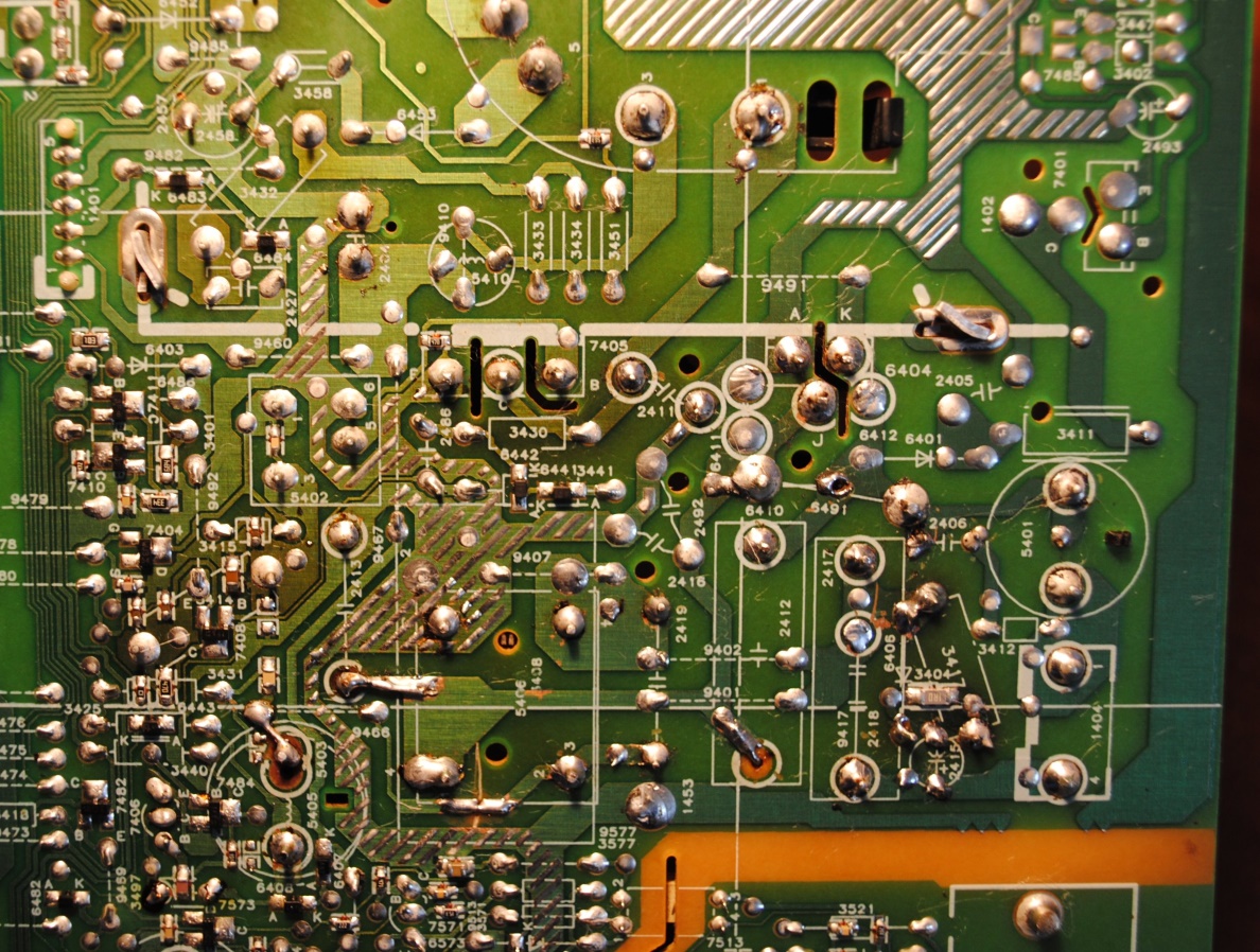

Выпаиваю др 5403, размер уменьшился,но не на минимальный на фото видно,
меняю и проверяю всё,что на схеме обведено красным, зелёным то,что проверял,не
помогло.На EW стоит два дроселя последовательно, 5403 и 5406, так вот при выпаивании второго др. 5406 размер опять увеличился,(средняя точка ДМ висит в воздухе),вот это завело меня в тупик,не могу понять, ещё выпаивал нижний диод ДМ, размер всёравно большой.
Ремонтом занимаюсь время от времени,так,чо не кидайте в меня камни.
ссылку по ремонту EW изучил,но там ОДИН дроссель,нафига сдесь второй? и почему
опять увеличивается размер когда выпаяны два? Тупик.
Прошу помощи.Все детали ставил БУ по нескольку раз.

без транзистора по EW тоже размер большой? На безе напруга какая?Ищи что садит 27в , может диоды в утечке на МОМ.

так дроссель выпаян по EW, но когда 5403 на месте без транзистора размер уменьшается,но не до минимума,как
на фото 2. на базе 7406 0.6вольт. сборка менялась несколько раз,интересно почему при удалении 5406 размер
снова увеличивается.

на нижнем диоде 6404 без 5403 и 5406 27в есть? 2419 подкидывал? не проверяй.

S-Chub70, они реально стоят параллельно,как в схеме?
У тебя "0" на колекторе ключа коррекции 7406,ищи почему.У тебя же спрашивали...
ALEGA писал:
...? И что на базе при регулировке из сервиса?

они стоят последовательно.
без транз.EW размер такой как при выпаяном 5403 (второе фото) на базе я писал 0,6в.

А там стоит трансформатор 5408?
Если стоит, то при удалении 5406 ты разбалансирываешь всю систему коррекции.
Смотри осциллограмму на транзисторе коррекции 7406 (на коллекторе).
И вообще нужна предыстория. Обрыв - не пробой, там не должно было быть погромов.

5408,если верить таблице, - установлен. У меня другой вопрос: на плате стоят все три джампера - 9401,9402 и 9407 ? Или, м.б., 9407 нет на плате ?

да 5406 стоит, но он стоит последовательно с 5403 и по идее при выпаивании любого из них или обоих,размер должен уменьшиться до минимума( коррекция отключена).
Кроме обрыва 2417 ничего не выявил,все емкости проверены на ESR,.
при вып. лросселях
мне нужно добиться размера как на рис.2, а у меня как на рис. 1.
ДОБАВЛЕНО 24/02/2019 18:50
VStar47 писал:
стоит только 9401, 9402 и 9407 нет.

причём сдесь осцилогр. на колекторе,если EW отключен а размер не на минимуме,или вы думанте рабочее EW уменьшит размер?
