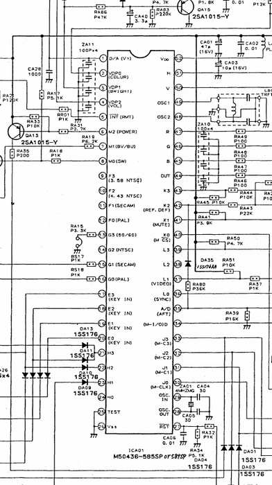

Toshiba 218D7S1 - нет запуска,питание +В 113в 12в и 5 вольт есть
на 6 ноге M50436-589SP ноль ,принудительно подав туда 5 в телек включается,есть растр только с шумами,нет ни OSD нет переключения каналов,кварц 4 мгц и его обвязку менял.
5в на 52 ноге есть M50436-589SP
Что еще проверить ?

igorasrex, согласен с тобой,но в моём случае вот он стоит включеный на первой программе ,и все ни куда не преключить,и не добавить громкости, диоды по кнопкам отпаял,поднял, импульсы на 5 ногу с фотоприемника приходят

Просто заменить С832 и С835,СА24 и СА03 - на новые ? Проверить уровень пульсаций напряжения на шине +5V.
Если не работают кнопки на клаве и цепи с кнопками - исправны, еще раз заменить кварц и потом микроконтроллер ?

datasheet M58655P
- рекомендованные значения напряжений, min:
1н .......... +4,75V
2н ......... - 32,2V
VStar47
Сообщения: 829
VStar47
Сообщение #15 От 14/06/2016 09:21 цитата
Проверяй стабилизаторы:
- на эмитторе Q834 д.б. не меньше -32,2V;
- на эмитторе Q835 д.б. не меньше +5V.
По очереди отключи 1н ICA03 и 52н ICA01,- узнаешь какая МС перегружает стаб. +5V и какую МС нужно менять.
На шинах +12V и +112V напряжения тоже занижены ? Сколько на коллекторе Q830, L832(на правом выводе) и на выводах Q835?.
Может сопротивления R845 - R847 больше указанного номинала? Сделай замеры, может что-то прояснится и обойдется без замены IC.

VStar47, да на базе Q834 там стоит стабилитрон ,было -31, а на эмитере -30.5в .
я даже пятивольтовую кренку подпаивал в место родного стабилизатора, дело не в этом,
VStar47, спасибо за советы! его можно перевести в режим AV закоротив 37 ногу на массу ,а так клиент смотрит первую программу на нем ,кухоный телевизор
