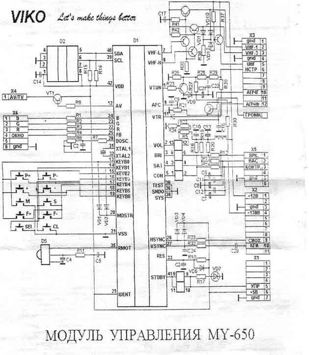

Я завтра еду покупать блок и пульт управление. А то надоело подходить и настраивать каналы вручную и хочу узнать, что мне делать в блоке питание, чтобы кнопка POWER на пульте была рабочая, а то мне никогда не приходилось ставить его, но я так понимаю, что +12 работает всегда, а +130 отключает на пульте POWER. А остальные провода идут по разъему, правильно я говорю? Значить мне надо, купить блок, пульт и все? Или что-то еще?

Обычно всё продаётся в комплекте. Простейшие самопальные ширпотреб ДУ на 8 каналов были сделаны на одной плате, там и транс дежурного режима и релюшка которая включает основной БП. Если на 55 или 90 каналов(на процессорах1856ВГ1 или 1568ВГ1) то дежурка всё равно стандартная идёт в комлекте. А блоки питания 3-4УСЦТ не все могут корректно работать без нагрузки, либо свистят либо верещат, либо и вовсе иногда без нагрузки отрубаются(типа МП405). Да и кадровую тогда тоже ведь надо будет отключать... Вобщем, для таких ТВ лучше использовать отдельное питание деж. режима.

Если в комплекте есть плата дежурки - то это лучше и проще. Релюшка включает основной БП. Всё просто. Если без платы дежурки - тогда чуть сложнее. В принципе, если БП нормально работает без нагрузки, можно поставить релюшку на включения питания СР и кадровой(с двумя группами контактов). |

"как будет работать +12В для того чтобы включать ТВ?" -------------------- Для танкистов повторяю. ----"Если в комплекте есть плата дежурки - то это лучше и проще. Релюшка включает основной БП" ----- 12в формирутся с транса дежурного режима. Как и куда подсоединить релюшку - тебе дадут схему и расскажут на пальцах продавцы.
Похоже, Касер, без платы деж. режима ты уже вряд ли сумеешь получить стендбай из основного БП. Это тебе не 50ом в кабеле мерить, тут малость подумать надо. |

Вован, Я в инете нашел кучу информации и понял что там никаких доработок не нужно все очень просто!!!
Добавлено Июль 10 2005
Устройство комплектуется синтезатором напряжений MCH600Э (INA84C641NS-168/468),модулем дежурного режима и пультом ДУ.
Предназначено для установки в телевизоры типа 3УСЦТ:
"ЭЛЕКТРОН", "ФОТОН" и др. Устанавливается без электрических и механических доработок вместо блока УСУ15-1 с сохранением внешнего вида телевизора.
Обеспечивает прием до 90 программ.Графическое отображение всех
функций управления на экране ТВ.
Управляется как с пульта так и с клавиатуры.

1 лучше покупать без графики-меньше помех
2 В этих ду нет релюшки,они только вырабатывают команды,иногда правда есть ключ.
KaSer, Я забыл,помоему в этом телеке есть родное реле? Типа с самоблокировкой. |

Пролазит где не надо графика.А БП Дежурного режима придется тебе делать наверное. |
