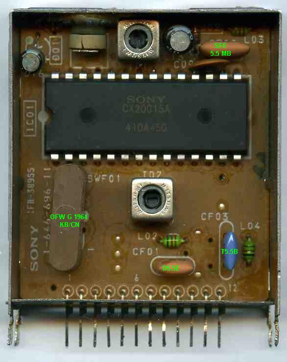

Подскажите какие кварцы нужно заменить для переделки звука с 5.5мгц на 6.5мгц. На плате модуля есть фильтр OFW G 1964, D5.5E, SFE 5.5 MB, T5.5B.
  img001.jpg  45.09 КБ  Скачано: 3946 раз(а)

Кинь конвертор , меньше мороки.

вместо ofwg ставишь фильтр пч от советского тв
перестраиваеш контур пч видео на 1мгц-или по наилучшему изображению,следя за автопоиском
меняеш sfe на 6.5-и перестраиваеш контур пчз на 6.5 вывинчивая сердечник
работает лучше конвертора-но гимор имеется удачи

2. n max - спасибо, но зачем менять ofwg?

ПОЛСА ПРОПУСКАНИЯ ЕГО 5.5 МГЦ И ЗВУК БУДЕТ ТИХИМ И ПОЛОСА РАЗДЕЛЕНИЯ ИЗОБР И ЗВУКА
ПО ПЧ НАХОДИТСЯ НА ДРУГОМ УЧАСТКЕ АЧХ-ЭТО ИЗ ТЕОРИИ

Нда, походу эти фильтры будут стоить дороже всего телика улыбка У меня стоял субмодуль IFB-389SS под одну систему на 5.5, может просто найти с буквой "D" типа IFD-380A и т.п. Есть интересно такие раритеты еще?

Ну написали-же повесь конвертер..затраты-1$,время-5 минут(учитывая разборку и сборку телика).
Качество-превосходное ! Так зачем платить больше??? Зачем голову морочить???

Если уж ставить ПАВ , то 38,9 с DK, тогда

Да какие там маркировки.... смех Квазипараллельный радиоканал,конвертер звука,1 Мгц генератор(на SONY-ках идет на ура).
Можеш сам собрать генератор на 1 транзисторе и кварце генератор на 1 Мгц и всё!

Odometer, Если хочешь, чтобы звук был действительно качественный, то ставь конвертер на TDA9800 или 9803(5в). Никогда повторов не было!

Пытался я как-то перестроить такой модуль на 6.5 - нормального звука и изображения одновременно так и не получилось, после дня возни пошел к коллегам в кладовку и нашел двухстандартный. Боюсь правда, что сейчас такого раритета уже не сыскать.
