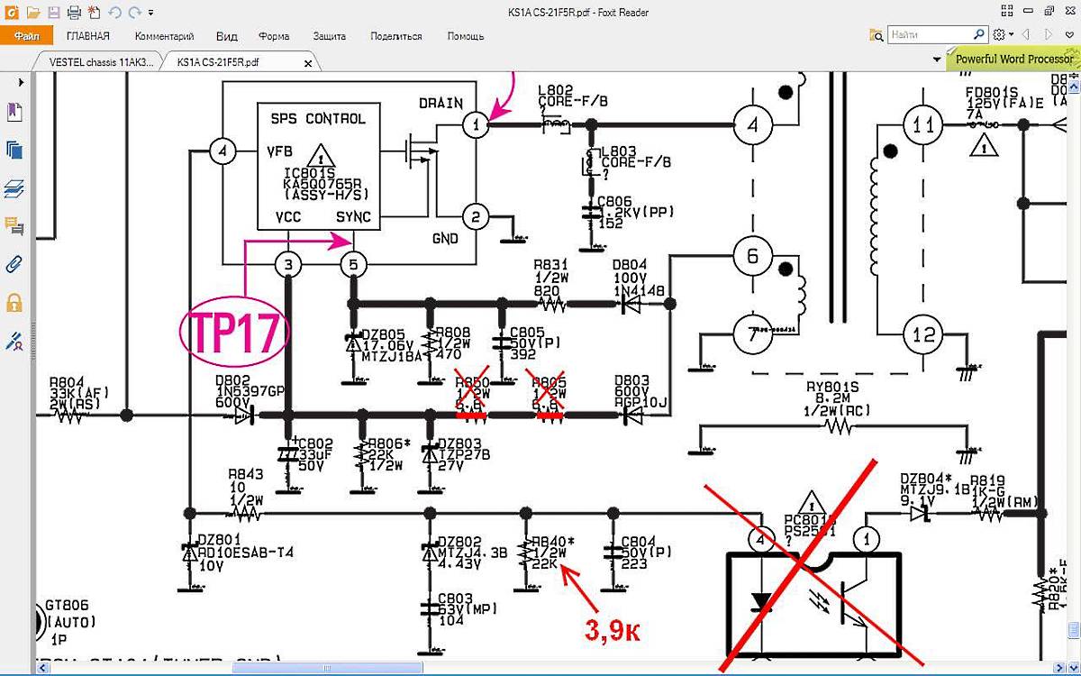

Samsung CS-2073R шасси KS1A Добрый вечер и всех с наступающим Новым Годом !
Теперь о проблемме: в этом телеке +В в рабочем-140, в дежурке-135
(может это норма? Хотя по схеме 125 и 130) Телек, в принципе, работает, напряжения БП стабилизированы, только несколько увеличен по горизонтали растр и строчный транзистор подозрительно сильно греется. ШИМку и стабилитроны в ее окружении менял - результат тот-же. Подскажите кто сталкивался.

R817 - обратная связь с +В ? Забыл укаазать - схема без оптопары.

Шасси ks1a без всяких букв, на плате есть место под оптопару но она как и IC803 отсутствует. R817 запаян но зачем - непонятно поскольку другие элементы поскольку другие элементы с которыми он соединяется по схеме отсутствуют. Напряжение накала 10В.
Вобщем поставил на строчный транзистор радиатор и отдал клиенту (уж очень просил к Новому Году сделать).

ШИМ KA5Q0765RT. Схема (брал на RC 5) совпадает один в один , только часть элементов не установлена на плате. Шасси одназначно
KS1A - есть маркировка на плате. Напряжение накала мерял китайской цифровой цешкой (а уж как она мереет импульсную переменку-
