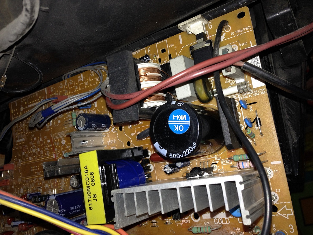

Телевизор LG 21FU1RG.
Состав: процессор EAN 36193601 - LG 048N 9R - 58R5 8EA2F; звук AVISS 8TN6 LV1116N + LA7958N 8UN0; память 24LC16B; EW TDA8145.

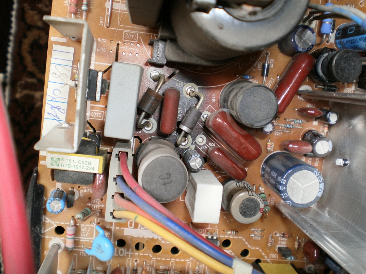

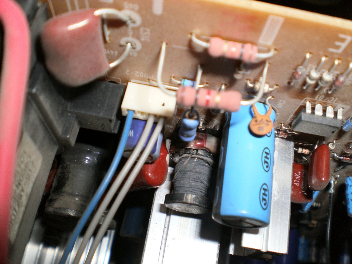

Визуальный осмотр показал обгоревший радиальный дроссель L403 (Фото 1) и затемнения от перегрева в области этих компонентов... диод D407 и конденсатор металлопленочный C406 (Фото 2).
Телевизор работает, звук есть, изображение тоже (аналоговая антенна, спутник-ресивер) все показывает....только с искажением, отключаю антенну, ресивер...искажение остается (видно по меню телевизора)...вид искажения можно посмотреть по этой ссылке http://youtu.be/zUp5rcSFm18
Кроме дросселя, какие компоненты ещё необходимо заменить/проверить?
Извиняюсь за простоту, совсем ещё "зелёный" радиолюбитель, пытаюсь самостоятельно отремонтировать телевизор.

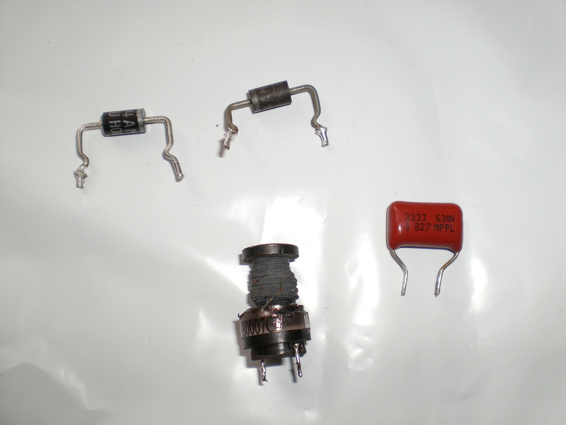

Проблему решил, телевизор работает. Произвел замену обгоревшего дросселя, двух диодов и металлопленочного конденсатора. Компоненты которые заменил на фото.

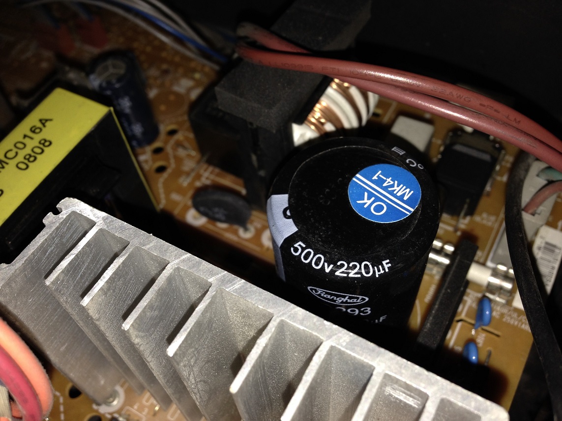

Подскажите, какое нормальное напряжение должно быть на этом сетевом конденсаторе (на самом конденсаторе написано 220 µF 500 v 85*)?

Сообщение #14 От 23/09/2014 21:11 цитата
Djovan писал:
- 300

не, существует такой улыбка, вот фото:
ДОБАВЛЕНО 24/09/2014 12:55
KRAB писал:
- 300
да, промерял, получается этот конденсатор в порядке 305 V.
