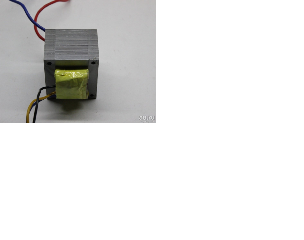

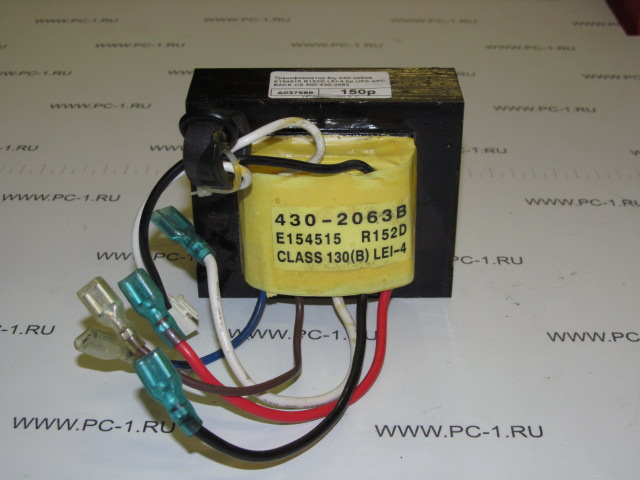

Здравствуйте . Подскажите пожалуйста можно ли по углам не много рассверлить сердечник трансформатора для того что бы его скрепить болтами . Имеется трансформатор от ибп 430-2063b и я его в общем то уже рассверлил . Ну примерно по 0,5 см с в низу с обеих сторон , 4 отверстия всего. Потом что то закралось в душу мысль а правильно ли я сделал ? Ранее не приходилось дело иметь с таким трансом и не знаю должен ли он греться в холостую или нет ? Потребление по сети 50 миллиампер . В сети написано что нельзя сверлить транс , так как его пластины изолированы и если просверлить , то можно замкнуть их и образуются вихревые токи которые буду греть его . Температуру чуть позже озвучу но , рука чувствует что "горячеват" Что теперь делать подскажите пожалуйста . Транс в мусорку ?

Ничего страшного. Эти гавнотрансы изначально с недомоткой и греются как утюг, из-за чего акб рядом с ними в тесном корпусе дохнут на второй год эксплутации.

недовольство, огорчение А я уже начинаю другой транс ставить за вместо него . Просто вспомнил откудого этот транс. Точно что гавнотранс , вы абсолютно правы. недовольство, огорчение Значится он с ибп у которого корпус ( пластмассовый ) рассыпался как земля и именно от перегрева транса. АКБ и вправду потекла . Так и лежал он у меня пока вот не нашел применение . Теперь буду менять его на 080-48319-00 Единственно он на 6 В но это не страшно . Обмотка намотана двойным проводам . Я отключил параллельно соединенные провода и подключил так , что бы было 12 В переменки . Как раз то что надо .. классно! Вот этот транс простоял в холостую минут 20 и не нагрелся а первый ( из за которого я открыл тему ) , простоял минут 10 и начал руки мне греть и это без нагрузки .. Теперь в корпусе куда я его крепил , придется все переделывать под другой рёв в три ручья

Ferroli, Нормально. От APC 500 действительно слабо греются, там и акб долго живут. А это гуано от ups ippon back power pro 600 белого цвета. Только не 600 там Вт, а 300 не больше. У меня градусов до 60 греются в холостом ходу.

Всем спасибо ребята за помощь и совет. В общем отдал блок человеку . Все работает , регулирует номрально . Транс так и больше 50 градусов не грелся. Посчитал это нормой. Время покажет .
