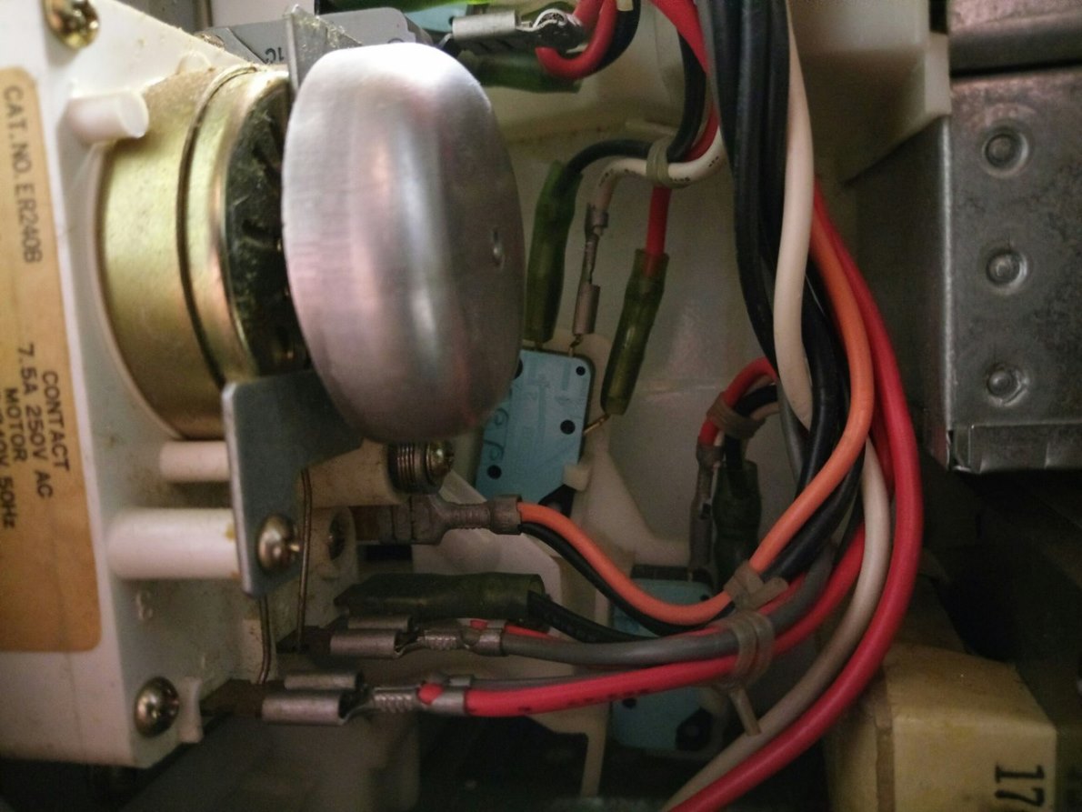

Приветствую.
Принесли печь на ремонт - сгорел пред на сетевом фильтре.
Все микрики работают как надо, но пред продолжает гореть.

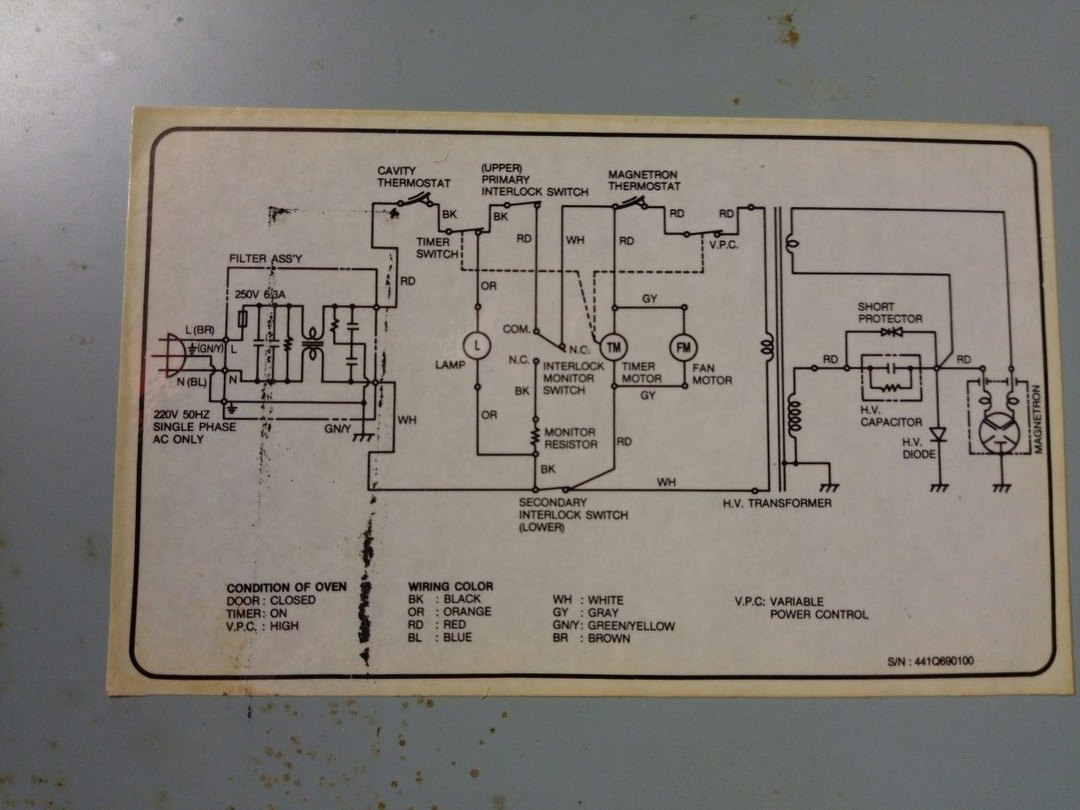

Обнаружил замыкание между белым и черным проводом на микрике (при отключении всех контактов от микрика замыкание остается) - на схеме Interlock monitor switch - замыкается N.C. с N.O.
Все остальное подключено и работает согласно схеме.
При отключении одного контакта от трансформатора, остается сопротивление 150 ом, при последующем отключении контакта вентилятора, замыкание пропадает.
Что делать в этой ситуации? Вроде по схеме всё правильно...
Микрик меняй, "мастер".
После замены красный и белый провода поменяй местами.
