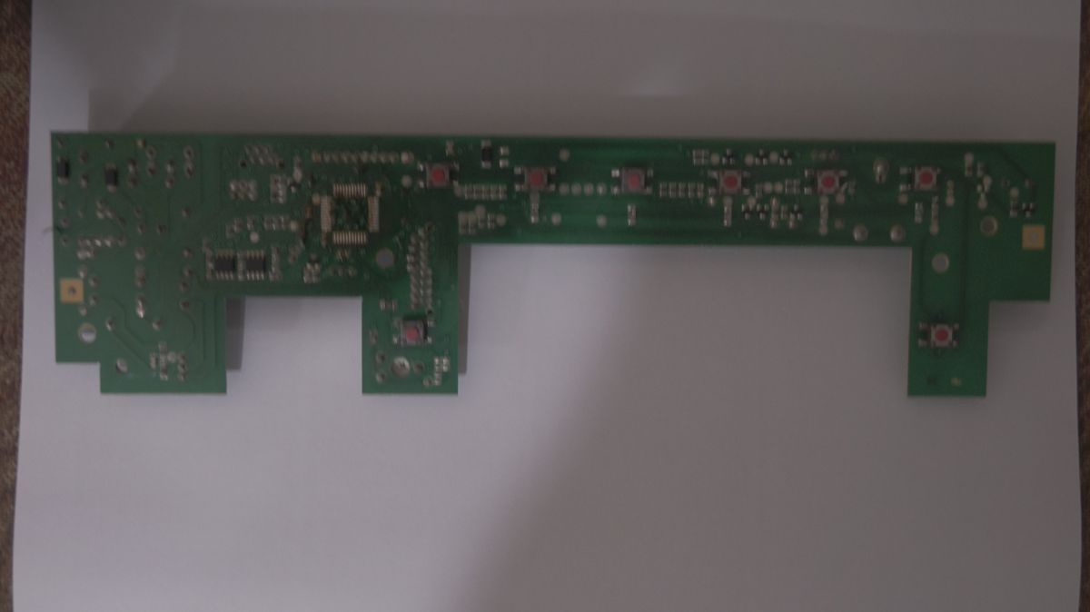

| скорей всего этот вопрос подымался не раз на форуме но что то я ответ на него не нашел.на данный момент имею 3 весяка. VESTL CANDY ZANNYUSI у всех камень d78f0515a. и так вопрос чем их шьют? и возможно ли это поставить пустышку и прошить нужный софт. |

В общем проблема такая в моем городе запчасти на вестл канди очень трудно найти. покупаю бушные машинки снимаю от туда запчасти кароче кручусь верчусь. Уже накопилось битых модулей полная коробка от телевизора.основная проблема у них дырка в камне.задумался вопросом о покупке програматара для них и прошивке. Купил 3 камня по 4,6 доллара а чем шить незнаю. в гугле искал но на запрос выскакивает прошивка авто компьютеров.и в списке потдерживаемых камней нет моего.

vano282, candy go 610 txt 07s на передний модуль индикации D78F9177AY Есть такой?
datasheet.rar 5.03 МБ Скачано: 674 раз(а)
vano282
Среди этих твоего нет? 2 штука.
NEC NEC
D78F9177AY 452178EUV4
0420KP014 0448EM10 |

vano282, D78F9177AY вот этот для вестл. он прошитый?
ДОБАВЛЕНО 07/12/2014 15:14
ой уже глючу он для канди
ДОБАВЛЕНО 07/12/2014 15:16
necmys D78f9177AY 0626KMA05 |

Bonya986, Программатор и прибамбасы - без проблем. Но к ним надо еще какие никакие знания. И основное объемы. В смысле стоит или не стоит покупать программатор . У меня нет объемов. И нужный проц я покупаю. Позвонил ,денежку скинул и через 2 дня проц у меня. На прошлой неделе проц на хол HITACHI мне сделали. Проц был подбитый, прошивки Flash и внешней ЕЕПРОМ считал и оставил родные.Бу модуль достать на него не получилось. Проц у китайцев купили.
В личку или лучше на e-mail , что шить хочешь. Я созвонюсь и узнаю.
Я троих уже втянул в это дело. Ну то по аркашам .
ДОБАВЛЕНО 07/12/2014 11:50
Bonya986, D78F9177AY снизу надпись 0420KP014 я сдул его с платы . Мне плату дали в сц на доноры. Плата целая. Покурочено в районе сим приводного мотора. Я не знаю с чего плата. НА ней надпись AKO 717778-01 |
