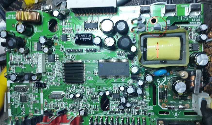

Здравствуйте!
Прошу помощи с Sharp 21b-sc.
По симптомам - при включении красный экран с горизонтальными светлыми полосами (вроде бы их называют линиями обратного хода). Спустя 10-20 секунд срабатывает защита и телевизор выключается. Из прочитанного в нете похоже на замыкание нити накала и катода. Хотя, также, встречаются сообщения об "утечки" транзисторов видеоусилителя, как проверить которую я, к сожалению, не знаю.
Просьба помочь в диагностике и решении проблемы. Сразу скажу, я не специалист в телемастерстве. Телевизор пытаюсь отремонтировать для себя (точнее родителей), т.к. вызов мастера почти приравнивается к стоимости подобного бу-шного ТВ.
На плате кинескопа заменил транзистор Q851 на аналог 2SC3503D - симптомы те же. Резисторы R855 и R868 соответствуют номиналам (где-то натыкался на сообщения, что возможен их пробой).
После попытки подстройки резистором R852 (поворот против часовой стрелки на 1/3, исходное положение около 80% при повороте по часовой стрелке) и включения появился высокочастотный писк. Дожидаться срабатывания защиты не стал - выключил тв.
Заранее спасибо всем откликнувшимся. |

Здравствуй,товариш!Твоих знаний маловато для ремонта,а ещё нужны приборы.По всем признакам-кинескоп,но надо мерять напруги ,чтобы точно сказать.Тема неправильно оформлена.

мастер сделал бы замеры сначала,и уже было бы ясно где копать, в твоём случае без вызова мастера не обойтись, была одна беда , ты добавил ещё |

Чего не хватает в оформлении? Что в первую очередь померять?
disel 33 писал: | мастер сделал бы замеры сначала,и уже было бы ясно где копать, в твоём случае без вызова мастера не обойтись, была одна беда , ты добавил ещё |
Что именно добавил? Транзистор - полный аналог. Или поворотом подстроечника? |

still82, отрежь на ПК накал кина.
Намотай на сердечник ТДКСа пару витков и прицепи на накал. |
