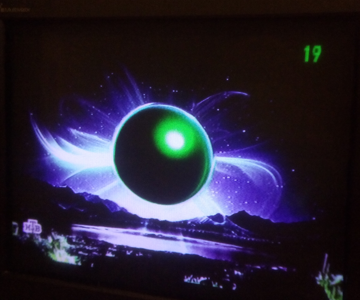

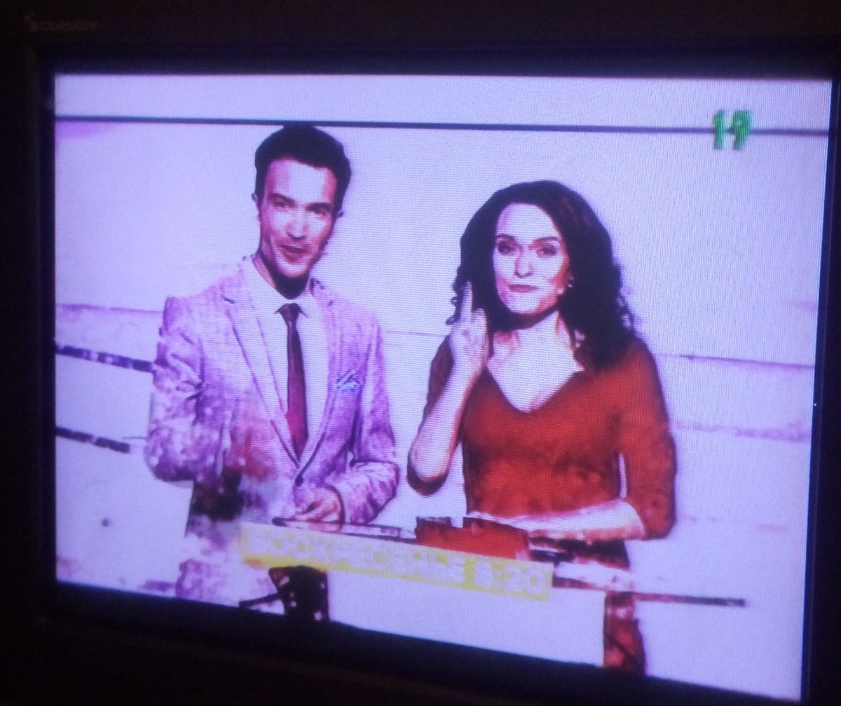

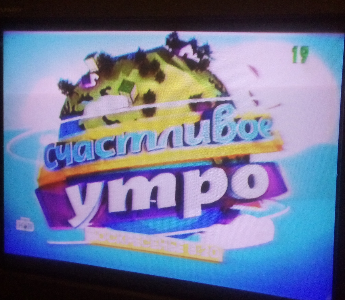

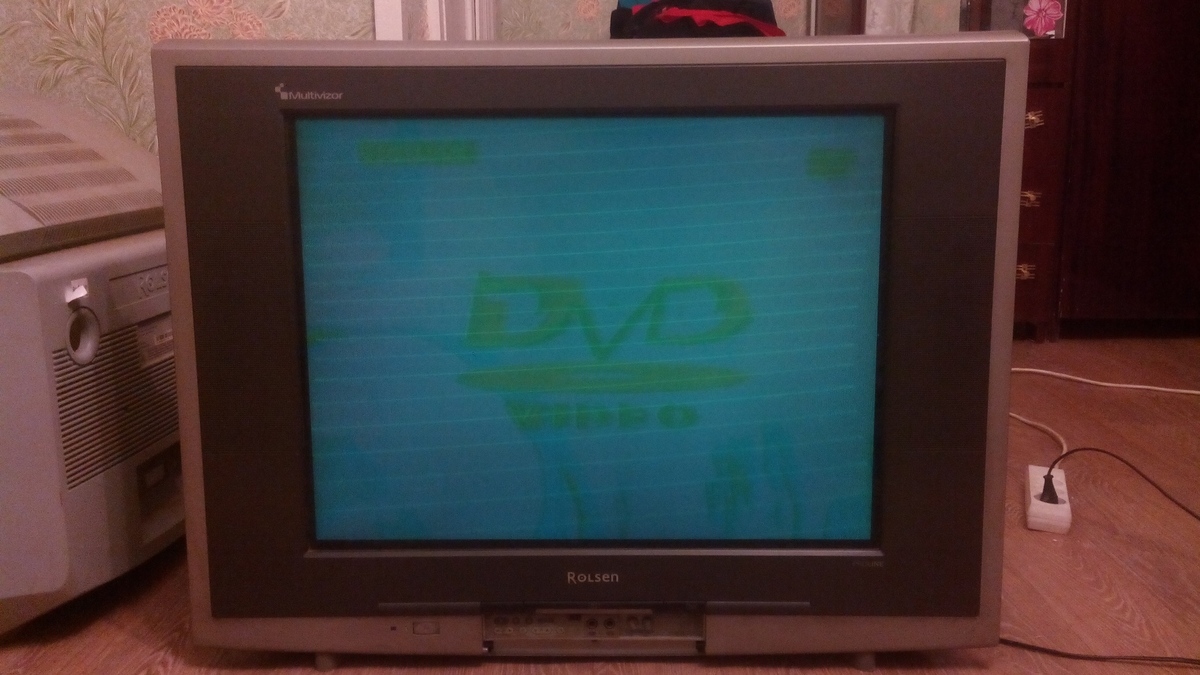

Был найден на помойке телевизор

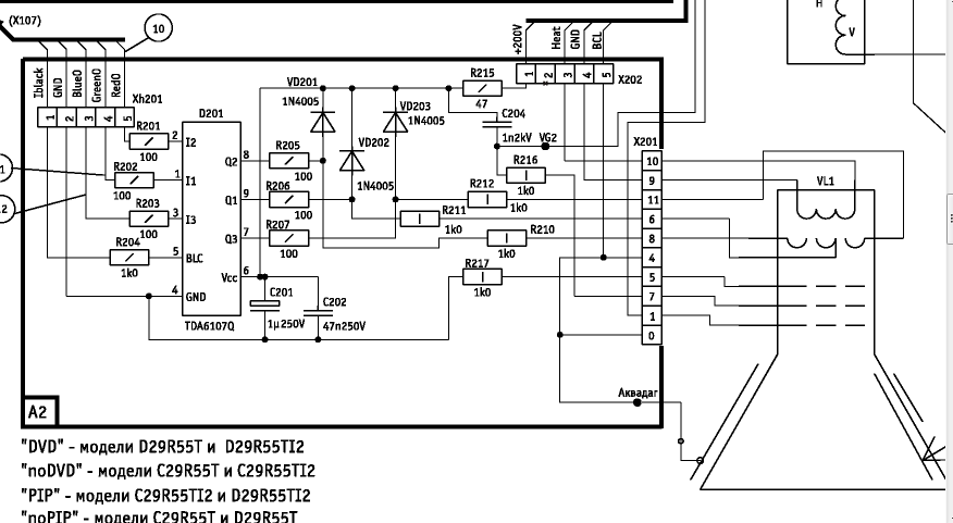

Был заменен Позистор в размагничивающей петле (убрались разводы), Экран уходил в темнозеленый цвет с линиями обратного хода. Заменен TDA6108JF, не помогло. Покрутил наобум крутилки SCREEN и FOCUS, чудесным образом изображение почти нормальное. Заменен Электролит на плате кинескопа в питании TDA. Пин +200 вольт показывает 192,1, при заливке черным цветом на RGB порядка 88 Вольт на всех.
Текущая Проблема - Ядреные Цвета.
Подскажите куда копать.

Хули там мерять, и так видно, что в кинескопе зелёный дохлый.

Борис Горбунков, На вскидку кин дохлый, видно что бликует, цвет таки да, поубавить, но без замеров тока гадание, 50 на 50. Накал поднять, но этт мертвому на полгода припарка.

Сообщение #9 От 18/01/2017 04:33 цитата

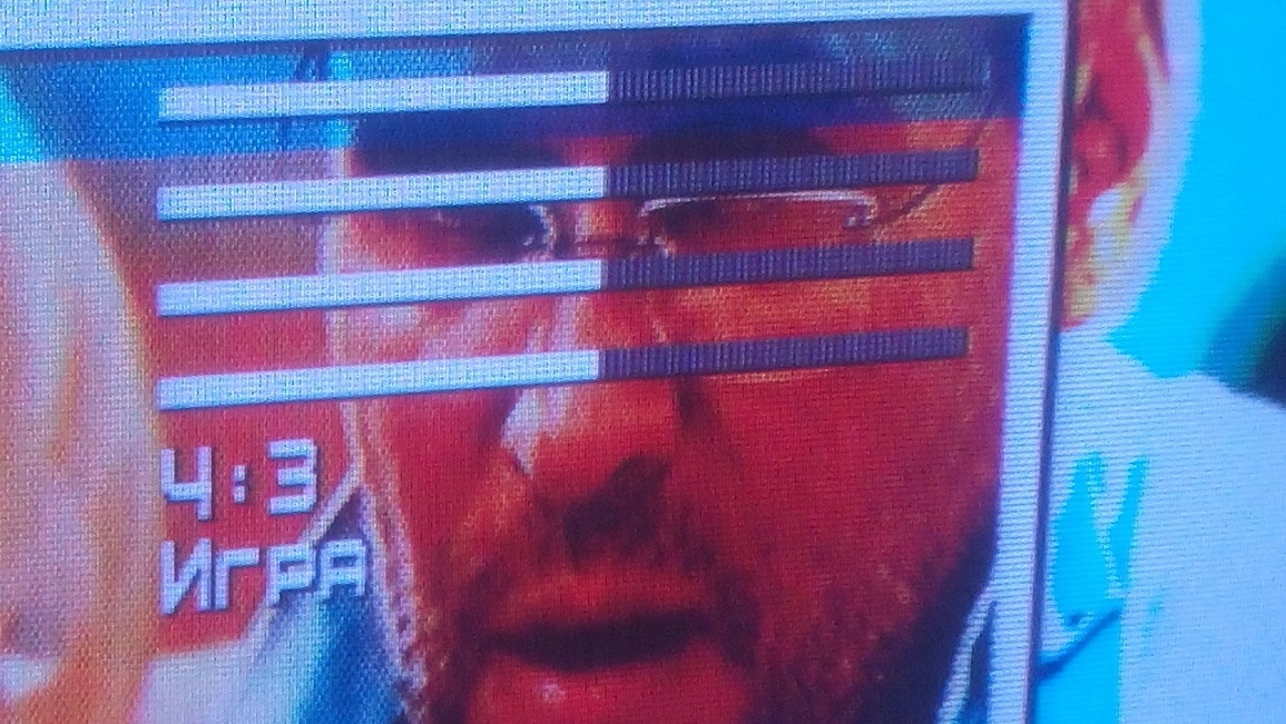

Те замеры, которые я привел, это не замеры?
ДОБАВЛЕНО 18/01/2017 05:45
Причем в рамке меню показывает вполне сносно.

Сообщение #11 От 18/01/2017 05:12 цитата
buget9, Где зелёный цвет на правых половинках полосок "сносного" меню?

Сообщение #12 От 18/01/2017 06:18 цитата
Номер канала "17" в первой фотке вполне себе зеленый, и радуга в рекламе со всеми цветами была, только они какие то не естественные, кручение настроек "яркость, контраст, цвет" картинку меняет, но натуральности не способствует.

Ну проверь цепи яркости и замерь ускоряющее для успокоения души.

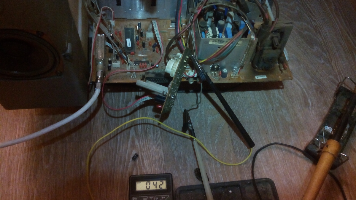

buget9
Сообщения: 17
Сообщение #14 От 18/01/2017 06:30 цитата
blek2, Это можно сделать китаемультиметром или нужен осцил?

" при заливке черным цветом на RGB порядка 88 Вольт на всех. " если это правда, то нести кинескоп туда откуда взял. ИМХО
blek2
Сообщения: 121
Сообщение #16 От 18/01/2017 08:45 цитата
buget9 писал:
Мультиметр посадит ускоряющее-если не ошибаюсь то где-то
должен показывать 130-170V.
Померь на ПК,когда она подключена к трубке и сними ПК замерь(если на трубе засажено).

Проверить нужно кинескоп. Нужно подать накал 6,3 вольт от трансформатора, и микроампер включить между катодом и модулятором. 40-100 мкА - хорошая эмиссия.
Можно попытаться прострелить кинескоп 600 вольт конденсатор заряженный между катодом и модулятором (накал от трансформатора 6,3 вольт, "+" к модулятору). Полгодика поработает. классно!

buget9
Сообщения: 17
Сообщение #20 От 18/01/2017 16:48 цитата
blek2, Ускоряющее 40 вольт, Такое может быть? или я что то не то померял?
ДОБАВЛЕНО 18/01/2017 18:02
С отсоединенной платой кинескопа тоже 40-42 вольта.
