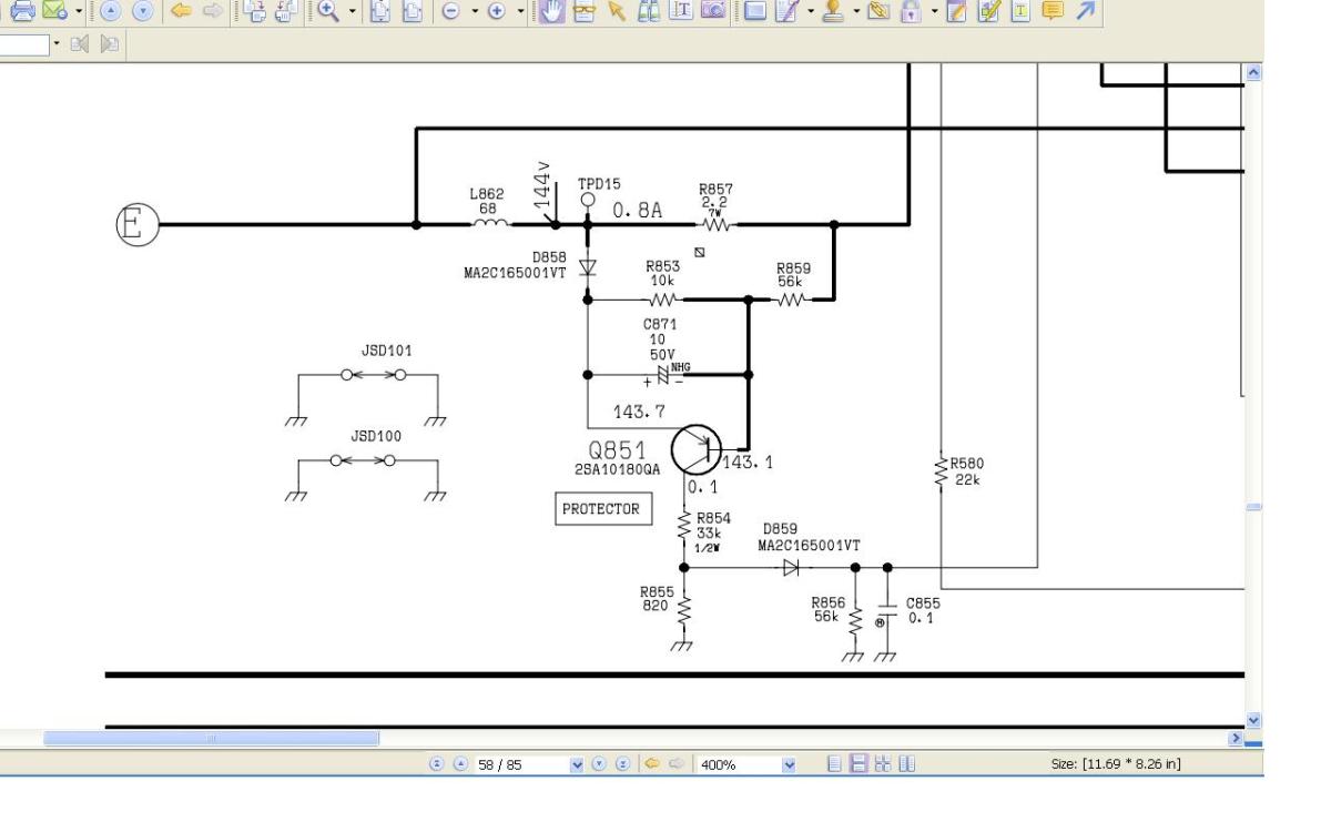

Имеем Panasonic TX-34P250T шасси EURO7.
Заявленный деффект - "Не включается"
Визуальный осмотр выявил выгорание шунтирующего конденсатора с858 1800рF и снижение номинальной ёмкости с866 560mkf 160v.
Диод d855 fmgg2cs прозванивается нормально.
Транзистор Q851 2sa10180qa не прозванивается на базу.
Вопрос, каким аналогом можно заменить Q851 2sa10180qa и на всякий случай аналог d855 fmgg2cs (в продаже их нигде нет).
Спасибо!
С уваженем, Алексей.
Спасибо!
Сходите сюда и поищите: http://www.alldatasheet.com/ улыбка

Аналог транзистора нашёл!
Аналог диода fmgg2cs не ищет, подскажите кто знает плз.
Runner_N
Сообщения: 8
Сообщение #6 от 10/02/2013 02:36 цитата
Огромное спасибо за дельный совет!
Телевизор работает!!! классно!
Диод был цел, аналог транзистора подошёл...
