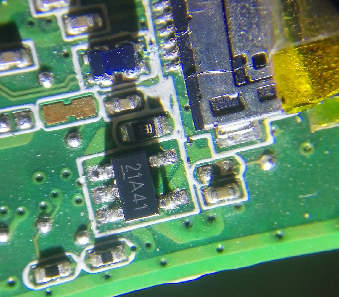

Опознать микросхему в корпусе sot-23-5 Маркировка 21a41
  Список форумов » Даташиты
mnrg
Сообщения: 17
Сообщение #1 От 08/08/2016 23:14 цитата
Установлена в плате ноутбука возле разъема матрицы.
Помогите опознать, по a41 находятся операционные усилители, но маркировка не совпадает полностью.
 Размер файла:  541.59 КБ
 Просмотрено:  392 раз(а)

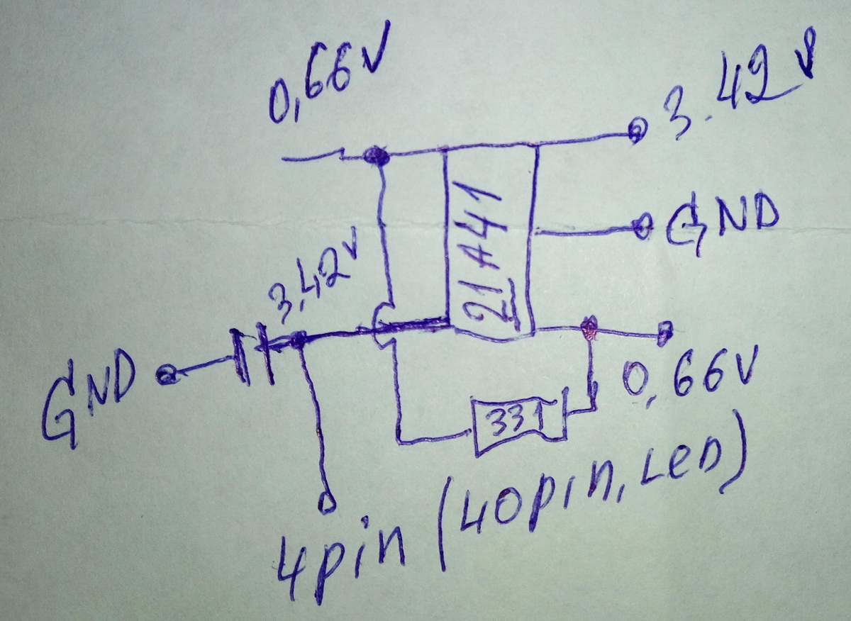

Ноги распиши, 2 корпус, 4 питание ?
Напряжения замерял отпаяв микросхему.

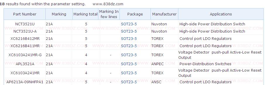

Спасибо за поправку, по запросам 21а41, 21а4, 21а и 21 на наших сервисах ничего особо в sot-23-5 не было. Искал что и как мог)
ДОБАВЛЕНО 09/08/2016 15:19
amjm88 писал:
21
Спасибо. Из всех подходит NCT3521U последние две цифры маркировки неделя выпуска. Похоже это она и есть.
