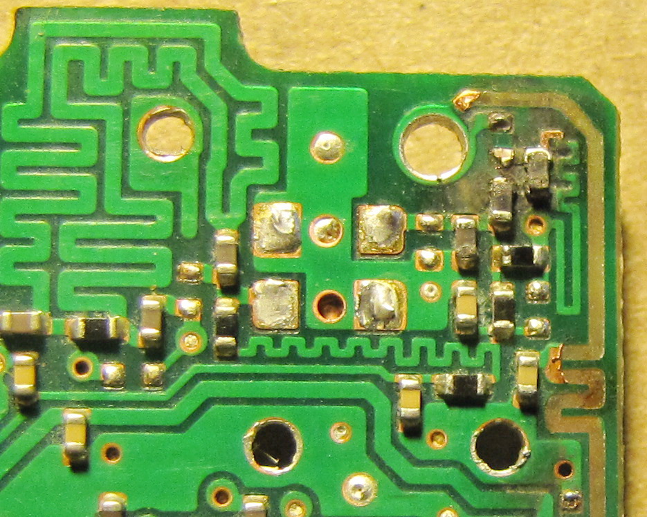

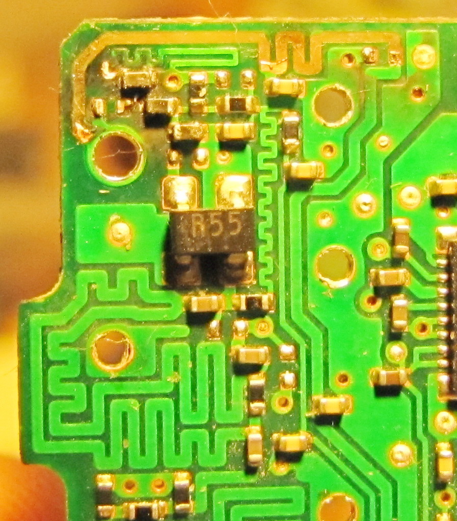

Во время грозы молния ударила рядом с домом, сгорел DRE 4000. В ресивере сгорел БП, микруха рулящая питанием головок, а также 2 головки на тарелках и дайсек.
С какой стороны все начало гореть не ясно, то ли головы сгорели от молнии, то ли из сгоревшего БП поперла неправильная напруга и вынесла все на выходе, но тем не менее БП я завел, микруху перекинул из другого ресивера и поймал пару каналов со спутника. Но проблема в том, что ресивер ищет только не шифрованные каналы, типа промо и кубань, а каналы ДРЕ просто не ищет. Не не может их расшифровать, а именно не может найти. Что посоветуете? |

Сначала прочесть вот ЭТО .
Далее всё подробно описываем:
- Видится ли модуль в "СТАТУСЕ"
- Напряжения блока питания в цифирках
- Меняется ли напряжения LNB при изменении поляризации и в цифирках.
- Что значит:
| Ser Jon писал: | | ресивер ищет только не шифрованные каналы, типа промо и кубань, а каналы ДРЕ просто не ищет. Не не может их расшифровать, а именно не может найти. |
На каких частотах ... силу и качество в процентах.
bav один совет уже дал, пока я писал. |
