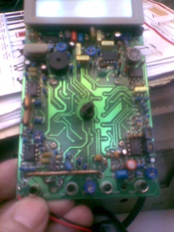

Везде лежит схема MASTECH M890G , а мне надо UNI-T M890G никому случайно не попадалась. Я перерыл почти весь интернет качал с разных сайтов и везде одна и таже схема. Прибор почти новый жалко выбрасывать.

SergPink
Сообщения: 7
Сообщение #34 От 28/03/2008 19:02 цитата
А они чем-то отличаются?
В принципе схемотехника похожая
Разная комплектация, разная компоновка , нумерация деталей.
В нем стоят ICL7106 DIP40, ICM7555, две TL062D, двеLM2904, LM358N и шесть транзисторов. Ну и куча всякой мелочи. Во внутреннем переключателе 4 движка, во внешнем три.
Если интересно прилагаю картинку - извинете за качество, под рукой только мобила есть.Если надо в удущем могу сделать нормальное фото.

Сообщение #35 От 28/03/2008 20:26 цитата
SergPink, ну, в принципе, проц тот же, основной состав тот же. Не нашёл упоминаний о узле преобразователя частота-напряжение (на NE555, 7555 или аналогах) и "пищалке" (на 4011). Возможно, "двеLM2904" на то и пущены. Кстати, видел какой-то мультиметр с внешним узлом формирования опорного напряжения на ОУ. "Лишние" транзисторы, возможно, тоже в "пищалке", а кроме того, часто (и в последнее время всё чаще) встречается замена производителями аппаратуры на транзисторы диодов (использован БК переход, или с закороченными КЭ выводами) и стабилитронов ( использован БЭ переход - как Q1 в прилагаемой схеме M890G) - чем при этом руководствуется производитель, не знаю - может, есть в этом "высокий смысл", а возможно просто сокращает номенклатуру заказных элементов.
Ну, найдёшь или передерёшь схему - выложи здесь. Мне тоже интересно, почему при таком вроде бы немалом количестве изменений не изменили марку прибора.

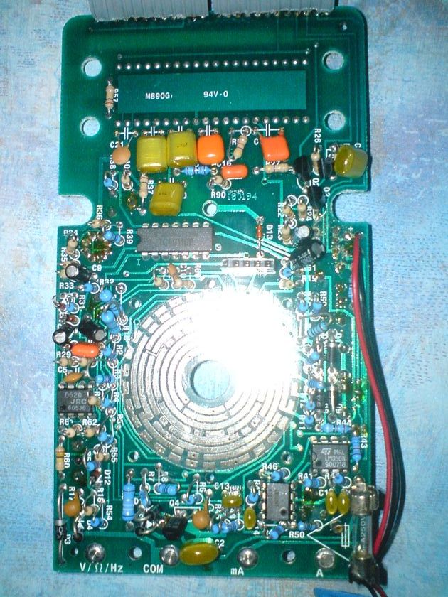

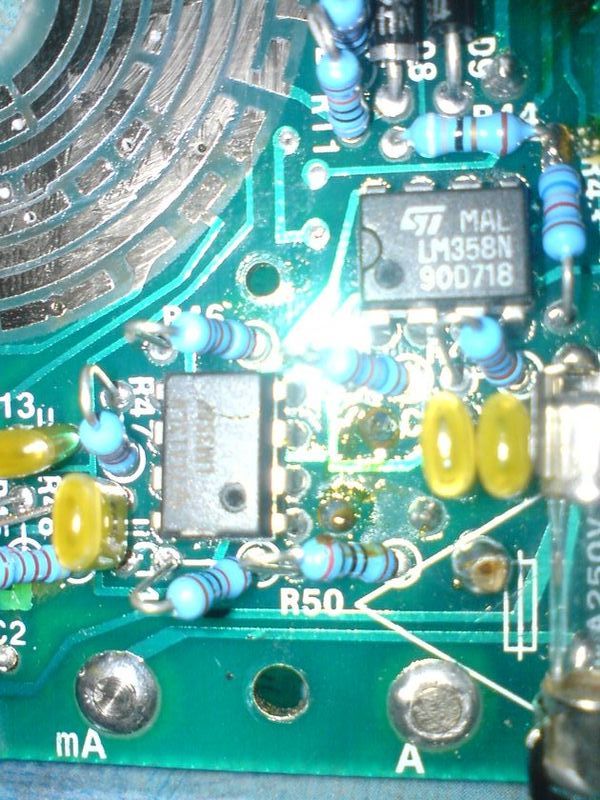

Всем привет!
Я просмотрел все схемы которые относятся к Mastech M890G но такой как у меня не нашел. Накрылась одна микросхемма, а как называется нет возможности прочесть и схему такую не могу найти. Мультиметор состоит из двух плат, одна над другой. на малой плате 3-и микросхеммы 7555, AN1358, TL062CN. На большой плате 4-е микросхеммы не считая 7106, HCF4011BE, TL062CN, LM358 и не могу определить последнюю которая находится между предохранителем и контактами для измерения ёмкости. Буду признателен, если кто сможет подсказать, что это за микросхемма.
-20 dB
Сообщения: 7674
-20 dB
Сообщение #40 От 26/01/2011 19:33 цитата
Ай, Shaytan, тебе повезло! Это ж одна из самых первых "модификаций", когда качество ещё не ставилось в угоду себестоимости, и всё делалось надёжно, согласно идее разработчика и без "упрощений" типа: "А, и так работать будет, а погрешности и провалы в частотах никто и не заметит!". Это тот самый случай, когда даже в случае выхода из строя АЦП я бы рекомендовал ремонт, а не покупку нового мультиметра.
Вообще, за годы знакомства с мультиметрами, непосредственного и в ходе модерирования этого раздела, заметил одну забавную вещь - указываемый тип мультиметра (в отличие, например, от типа телевизоров) обозначает скорее не его схемотехнику, а набор измеряемых величин и их диапазонов (+ комплект дополнительных фич). Т.е мультиметр одного типа может быть собран по 5-и...6-и схемам, которые даже рядом друг с другом не лежали, и похожи только внешне, до совпадения пределов переключателя и расположения гнёзд на передней панели. Причём, даже "скрытый" функционал от варианта к варианту может то теряться, то появляться снова. Так, в моём варианте мультиметра (на фото) имеется функция автоотключения, которая почему-то пропала в дальнейших модификациях той же модели.
Плохо то, что схемы в Инете имеются на одну-две из пяти-шести модификаций. А на эти, старые и схемно навороченные варианты, схем вообще найти невозможно (может, где-то и есть, но придётся перебрать сотни схем на мультиметры одной модели, то и дело натыкаясь на одну и ту же схему).
На твоё счастье, у меня у самого есть родной брательник твоего прибора, только модели Mastech M890D, но вроде указанный узел весьма и весьма похож. Видимо, изменения функционала, нормируемые буквой в названии прибора, этот узел не задели. В таком случае указанная микросхема - операционный усилитель LM358P, как и его сосед.
Короче, вот искомый фрагмент на плате моего мульта (плата M890D1-21 или "шасси" 94V-0 - не знаю, что в данном случае является определяющим... Если можно, приведи надписи на своих платах и - 2/3 вопросов по мультиметрам в этом разделе - фото расположения ползунков переключателя с обеих сторон, на всякий...). Очевидно, что фрагменты совпадают практически абсолютно (макросъёмка и общий план, ползунки переключателя с обеих сторон установлены одинаково):
Shaytan
Сообщение #41 От 27/01/2011 20:23 цитата
Спасибо -20 dB, схемы похожи, но не совсем одинаковые. Даже на первый взгляд фотографии печатных плат отличаются. Но это лучше чем нечего. Буду пробовать, может что и получится. Ползунки полностью совпадают с вашими, а надписей на платах нет. Ещё раз спасибо.
kandrat_81
Сообщение #42 От 29/01/2011 22:32 цитата
mstech m890g
lm358n
ДОБАВЛЕНО 29/01/2011 23:52
вот
 Размер файла:  118.59 КБ
 Просмотрено:  787 раз(а)
 Размер файла:  140.97 КБ
 Просмотрено:  1145 раз(а)
Shaytan
Сообщение #43 От 05/02/2011 02:14 цитата
kandrat_81 Большое спасибо, я уже понял, что здесь должна быть именно эта микруха, а ваше фото это подтвердило, спасибо.
