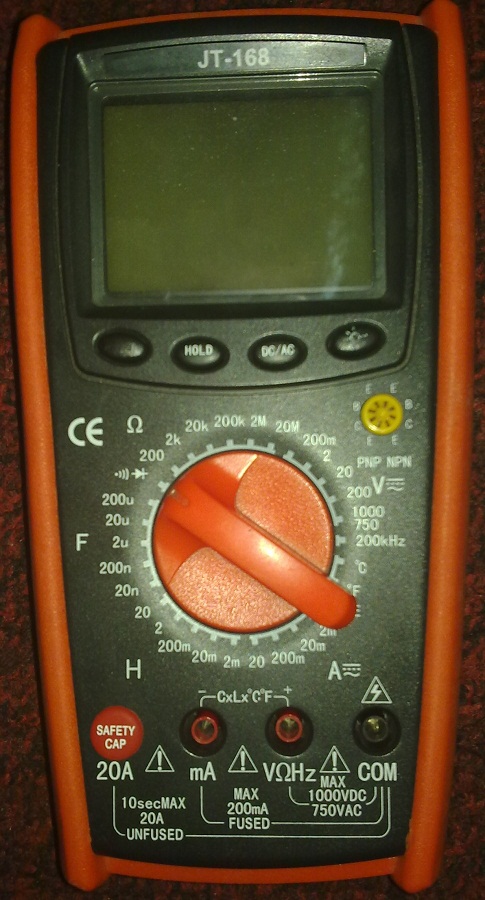

Сегодня приобрёл сей приборчик,пока разбираюсь,но впечатления только положительные.

Santei, Какой с USB ?
И как там на счёт 50-60Гц, в данных моделях бывает трабла - установка в setup.
В данной модели подсветка из плоской полимерной чтоли лампы подсветки.
И второе как измеряет аналоговая шкала и как она сама *бегает* одно или два деления?
Гость
Сообщение #11 От 02/04/2009 20:20 цитата
Вот это меня нисколько не смущает.Я не пользуюсь подсветкой
Какой с USB
нет,с СОМ.
пока не смог этого определить.Думаю плотно заняться изучением всех функций в течении недели.О результатах напишу.
