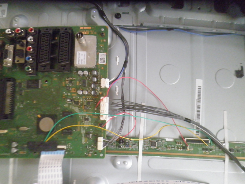

Панель HT260WX2-101
MAIN: T.MS6M48.3B 10423
проц MST6E48RHS
аудио R2A15122
BL3257
флеш 25Q32BVSIG
оперативка H5PS5162FFR
Тюнер: TDQ-ATF27WT-F
Блок питания LK-OP407501А
Led driver LKP-LE017 на MP3389EF
После замыкания в сети перестал выходить и дежурки, после проверки блока питания оказалось, что напряжения дежурки занижено до 3,3в и БП не запускается, заменил две оптопары и TL431, стал нормально запускаться, напряжения в норме 5, 12 и 24вольта. Установил БП в телевизор но при включении телевизор вроде выходит из дежурки(светодиод загорается синим), но изображения нет и отсутствует подсветка, при проверке LED драйвера оказалось что он исправен, нет команды на его запуск, точнее напряжение на контакте ON-OFF появляется через пять секунд после включения кратковременно на 1 секунду и падает до 0,4в. Принудительно запустил LED драйвер, на экране наблюдается следующая картина - перемещающиеся полосы
Напряжения на Main в норме 12, 24, 5, 3,3, 2,5 вольт.
ДОБАВЛЕНО 11/05/2013 14:23
При отключенном кабеле LVDS на экране чисто
Фото мейна
Sacha29
Сообщения: 1045
Pavoron, Что хотите услышать?ПО а скорее всего Процу хана,.
Можешь ради спортивного интереса Eeprom Сменить и ПО-MST |

Pavoron писал: | просто я занимаюсь ремонтом аппаратуры где можно обойтись и без него | Ну и скажи мне тогда, что происходит на шине в момент включения и далее? Может все таки чайниками и пылесосами займешься? |
Pavoron
CHETLAN писал: | Pavoron писал: | просто я занимаюсь ремонтом аппаратуры где можно обойтись и без него | Ну и скажи мне тогда, что происходит на шине в момент включения и далее? Может все таки чайниками и пылесосами займешься? |
Осцилограф взял у человека, сигналы на каких шинах смотреть, и что там должно быть, |
CHETLAN
Сообщения: 1296
Pavoron писал: | Осцилограф взял у человека, сигналы на каких шинах смотреть, | SPI
Pavoron писал: | и что там должно быть, | пакеты импульсов |
