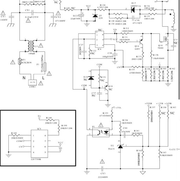

Выгорел блок питания совмещенный с инвертором, модель: МР123Т-СН. Шим собран на 200D6, транзистор P7NB60FP. Обвязка выгорела. Может кто подскажет номиналы сопротивлений R160, R162, R158, R134, R135, R132, Q14?
А лучше фото этой части блока питания. Свои фото выкладываю:
NCP1200D60 = LD7750R
Q14 p-n-p 4403
R160 = 1,0 Om
R162 = 1,5 Om
R158 = 1,5 Om
R156 = 0,68 Om
R134 = 10 Om
R135 = 10 Om
R132 = 100 Om

RAMMER, Рисунок 2014-03-27_170235.gif плохо читаемы позиции, Можешь дать ссылку на данную схему? Хотелось бы перепроверить еще некоторые сомнительные элементы, т.к. тв был уже ранее в ремонте и некоторые паянные сопротивления отличаются от схемы.

Сообщение #5 От 29/03/2014 06:53 цитата
Очень даже хорошо читаемы например R131=1 кОм . Какие позиции еще не видишь? по поводу ссылки ... Китай лишь кажется, что далеко, а на самом деле близко

Сообщение #6 От 29/03/2014 07:33 цитата
R133, R136,
Возможно у меня просмотрщик кривой.

Сообщение #7 От 29/03/2014 07:55 цитата
Это со схемы, что ты не можешь разглядеть
R133= 20 Om
R136=10 kOm

Спасибо! Прошелся по ссылке попробовал поискать схему или service manual так ни чего не получилось, по модели БП МР123Т-СН тоже нашел только описание и чертеж платы без схемы.

Ты не ищи конкретику. Схемы построены на Шимах, как близнецы. Вариация некоторых резисторов, не критична, но ... конечно смотря какое их назначение. Тут уж сам должен понимать, что да, а что нет.

letunov45, какие стоят резисторы можно понять и без схемы открыв DataSeet на ШИМ контроллер и изучив теорию построения блоков питания ...
Мне лично хватило небольшого куска схемы без номиналов , что бы понять что там должно было стоять . Тем более что этот БП может комплектоваться микросхемами ШИМ в различных корпусах , место под них там предусмотрено .

Спасибо за схемки и номиналы! Я с вами полностью согласен, но я по DataSeet, к сожалению, если он еще без номиналов, плохо ориентируюсь, с английским очень туго.

Заменил сгоревшие и отсутствующие элементы в БП, запустил, напряжения все соответствуют надписям на плате, телевизор нормально запустился и работает. Всем спасибо за помощь.

вместо LD7750RGR успешно встала LD7576, с заменой по 1пину резистора 20к на конд 47нф
