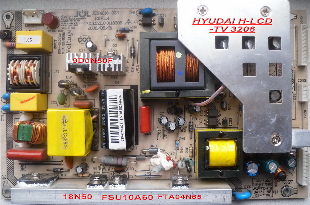

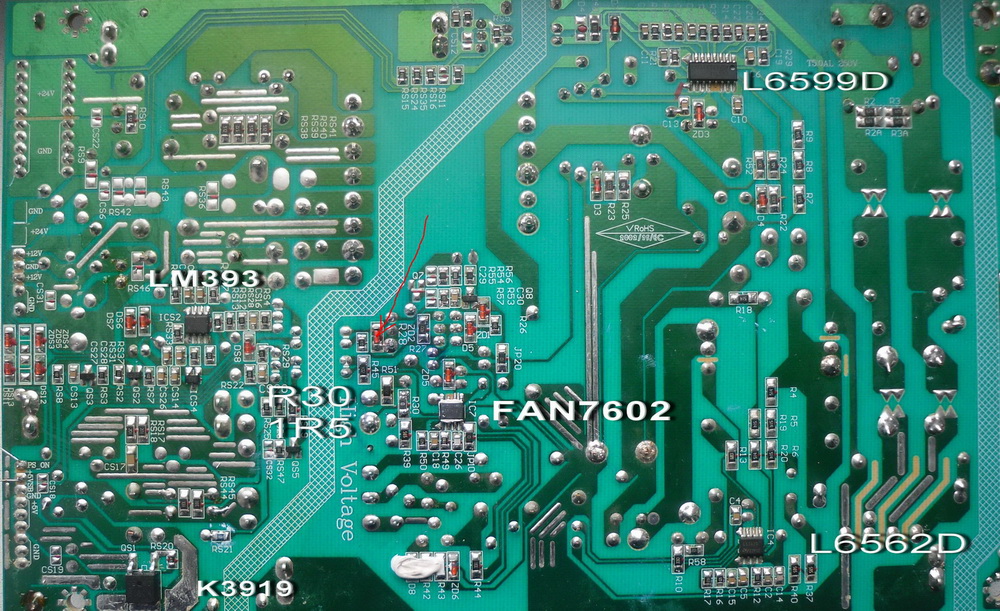

TV ERISSON 32LS16 БП JSK4210-022 rev:1,3 Тв не выходил из дежурки, заменил вздутые CS3, CS23, CS24, R30. Подскажите пожалуйста номинал стабилитрона ZD2, он пробит, отметил его стрелкой на фото. Фотки из интернета, схемы не нашёл. Судя по даташиту на L6599d VCC(ON) -10-11.4V, думаю ZD2 должен быть на 12V,

А подрисовать слабо? Там всего несколько деталей. Если понятия нет, то давай хорошую фотку участка с микрой и стабилитроном.

Поставил ZD2 15V также заменил ZD1 поставил на 12V (напруга на нём немного плавала). Кондёр менять не стал вроде емкость сопротивление его в пределах нормы. На 12 ноге L6599 11,8V - думаю норма. Телек стоит на прогоне.

ksandr , ZD2 стоит по питанию FAN7602 и должен ограничивать его на уровне +15 - 18V .
В принципе можно его и не ставить , так как в FAN 7602 имеется внутренняя защита от повышенного напряжения питания ШИМ ограничивающая его питание на уровне 18-20 V , типовое значение +19V
Вот стандартная схема питания ШИМ блоков питания JSK .
VCC1 питает прекондей
VCC2 питание основного на L6599D
P/S: позиционные номера определить для своего БП не составит большого труда
И последнее : ksandr , можно было открыть DataSheet на FAN7602 и увидеть марку этого стабилитрона 1N4744 подшучивать, дразнить

У меня ZD2 стоял сразу после диода. Я пробовал ставить его и 12V и 15v соответственно и менялось VCC2 из-за нерабочего ZD1(на вашей схеме z3 Q4) поэтому сразу не разобрался. У нас вчера утром была большая гроза понавезли телеков, всем надо срочно, к вечеру начал тупить. Я в ремонте LCD и плазм начинающий. Спасибо всем за науку.
