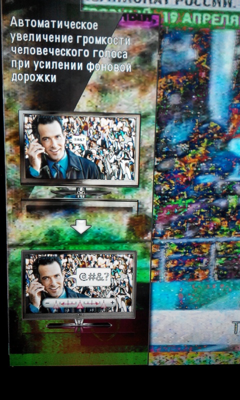

Состав:
майн EAX64290501 (0) chassis LD01U
схема здесь http://archive.espec.ws/section315/file28825.html
панель LC420EUF (SD)(F2)
питание EAX628654 Rev 1.0
процессор под радиатором.
Со слов клиента стал плохо показывать, звук отличный. Действительно, панель показывает с цветными окантовками, яркие места окрашиваются разными цветами. Похоже сбилась память. Питания проверил на пульсации осликом - все ОК, Вошел в сервисное меню EZ_ADJUST, IN START с помощью wav - файла, но нигде не могу найти опцию по смене панели или сброса в заводские установки. Обновление ПО через флэшку не помогло. Прошу помощи, как восстановить изображение. Поиск в ИНТЕРНЕТЕ прошивки флэшь не увенчался успехом. Как вариант, может у кого есть дамп флэшь, я ее проTRITONю. Фото прикрепляю.

А может клиент повредил видеокоммутатор горячим подключением?, с AV входов таже песня?

Надо бы в сервисе битность панели посмотреть.

Да, забыл сказать, тест цветов прошел не нормально. R, G, B с завышенной яркостью, а BLACK - вообще белым панель светилась...

судя по фотке я бы полез в Ткон, гамму посмотреть
ДОБАВЛЕНО 17/04/2015 16:15
или конфигурацию
Иван Зенин
Сообщения: 6763
Иван Зенин
Сообщение #6 от 17/04/2015 16:37 цитата
Верно, было такое, гамма небось на MAXIM собрана, а он программируем...

вот еще инфа к РАЗМЫШЛЕНИЮ.....
ДОБАВЛЕНО 18/04/2015 00:42
ВКЛЮЧИЛ МЕНЮ
ДОБАВЛЕНО 18/04/2015 00:43
просвечивает хорошее изображение
ДОБАВЛЕНО 18/04/2015 00:45
...............я бы полез в Ткон, гамму.....................
Я думаю, врядли недовольство, огорчение
ИДЕТ ПРОГРАММА...
просвечивает хорошее изо...

Прошивка, стопудово!
И чтобы удостоверица полностью, посмотри прохождение видео со всех видеовходов.
Влом лесть в схему, помню там стоит два видеомиксера, один на аналог, второй на типо RGB,
да, и ещё глянь, как кажет VGA вход, должен чисто щас показывать.

В сервисе должна быть ОПЦИЯ сброса, но ГДЕ ??? упс!
gsn
Сообщения: 5650
gsn
Сообщение #10 от 18/04/2015 00:43 цитата
AV-вход ток после выходных...
А почему такая уверенность ?
Был такой случай, перепрошил и всё получилось
МЕНЮ-ОПЦИИ пятая строка.
Тока я неуверен, что это поможет..

gsn писал:
RAK62, кароч, ищи прошивку, и будет тебе счастье!
еще один "передовик" с бредовыми идеями
RAK62, лезь в Ткон
ДОБАВЛЕНО 18/04/2015 16:48
gsn, почему прошивка поясни!
максимум код матрицы не тот!!!
так я же писал
cpc писал:
или конфигурацию
и ни каких прошивок ... тока время на диагностике (еще и не правильной) терять
ну-ну, полтергейст залез ночью и поменял код матрицы, да и матрицу заодно!!! смех
Посмотри на фоту с менюшкой, цвета меню истинные!
Давай, "передовик" по матрицам, исчи подстроечник баланс белого выровнять!!!, гдето слева вверху два стоит.. смех смех

gsn писал:
Весьма спорное утверждение. В меню нет полутонов. Ставлю не кривой ряд гаммы.

Иван, я нехочу спорить, чёта доказывать, я описал свой случай, который я решил.
А меню показывает правильно, у меня дома 32"лыжа тойже серии, включил меню - цвета один в один как на фотке.
Пусть ТС сам принимает решение. подшучивать, дразнить

RAK62 писал:
Интересно... Похоже все-таки - ПАМЯТЬ сумашествие
ДОБАВЛЕНО 19/04/2015 00:55
Клиент говорит: "Смотрю, жена контрастность убавила и смотрит..."
ДОБАВЛЕНО 19/04/2015 00:57
Яркие сюжеты неверно ОЦИФРОВЫВАЮТСЯ
ДОБАВЛЕНО 19/04/2015 00:59
Я в меню ставил режим DEMO - яркость резко увеличивается (общая), но ЦВЕТА нарушены..
ДОБАВЛЕНО 19/04/2015 01:01
Я б флэшку перешил... Но нет ДАМП ика недовольство, огорчение
