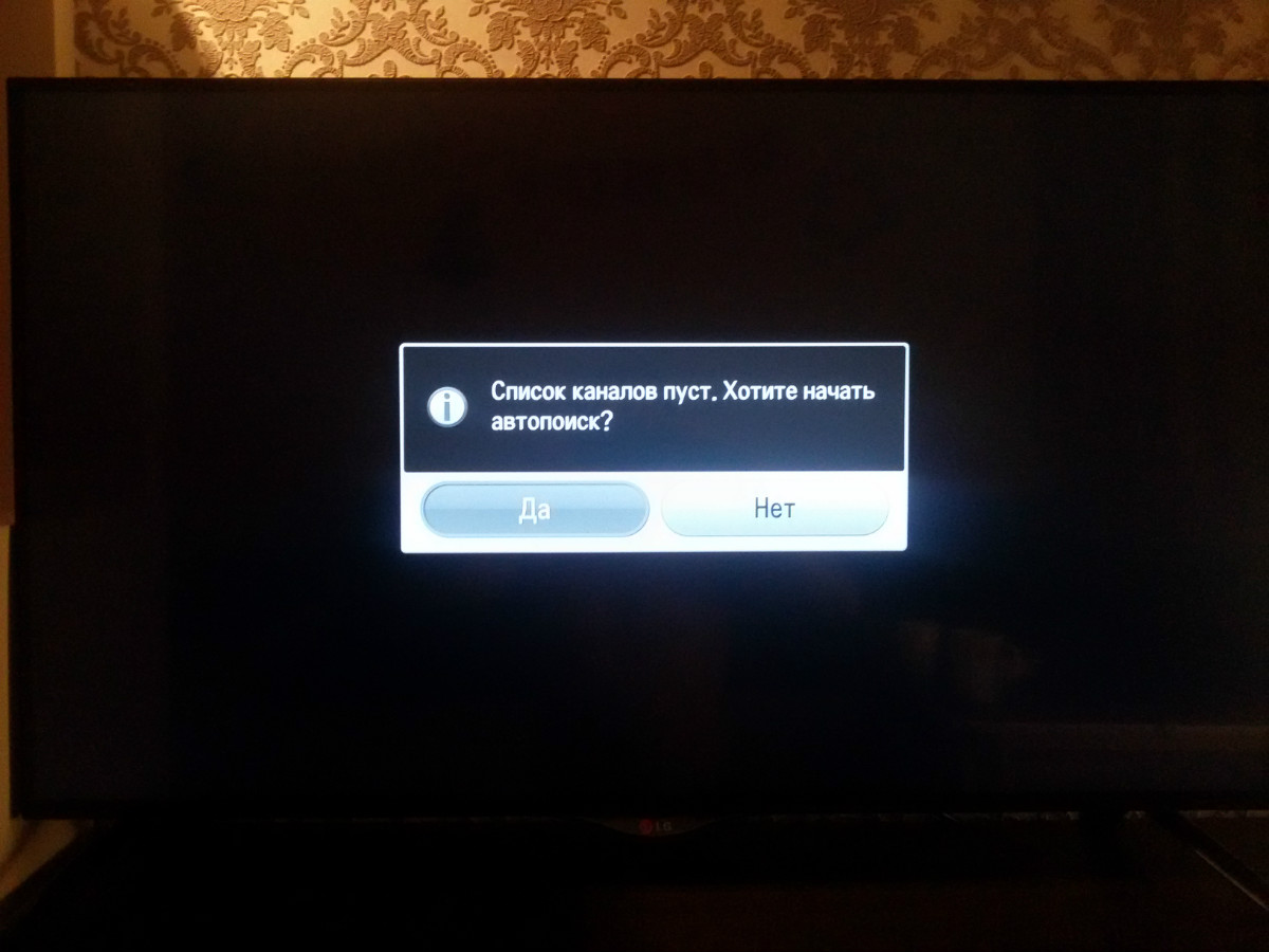

Здравствуйте!
ТВ LG42UB828V-ZH
Шасси: LD48V
TCON: V14 TM120 GPLUS UHD ver=0.3
Суть проблемы:
Была повреждена матрица данного аппарата модель LC420EGE (PG) (M1)
Заказал на замену. Пришла матрица модель LC420EQE (PG) (M1)
с TCON: V14 TM120 UHD ver=0.6
После установки матрицы с TCON от старой матрицы (V14 TM120 GPLUS UHD ver=0.3) картинка черно-белая, но без искажений и прочих проблем. Все норм только все Ч/Б.
Меняю TCON который пришел с новой матрицей (V14 TM120 UHD ver=0.6) Изображение делится на 8 вертикальных частей, даже правильней сказать, что оно не делится, а одно и тоже изображение копируется на 8 экранах.(см. фото).
Подскажите, можно ли осуществить какие либо настройки в сервисном меню, чтобы убрать эти проблемы? Или же нужно устанавливать только оригинальную матрицу?
ЗЫ: Пробывал менять различные параметры в ToolOptions1, не помогло.

С Тэконом. Когда стоит Тэкон, который пришел с матрицей то показывает, как на фото. А старый Тэкон показывает норм(т.е. не делит и не копирует картинку), но все в черно-белом цвете.

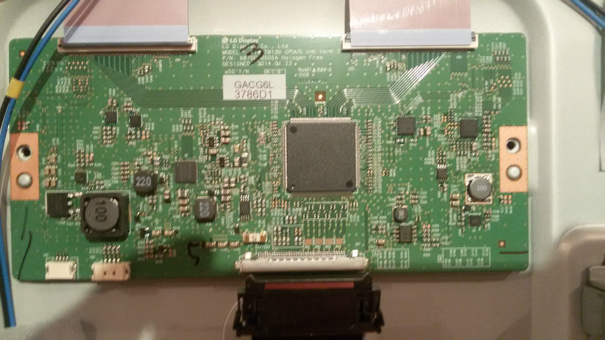

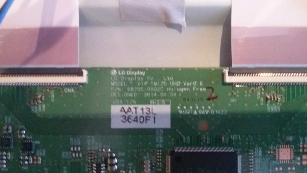

Почему ревизия разная?Как заказывали.Фото обоих T-con-ов
На старом Т-con тока Ч\Б ИЗО?
Сравнивай T-con!!!!
tech42
Сообщения: 12
Сообщение #11 от 04/01/2016 18:27 цитата
Sacha29 писал:
Сравнивай T-con!!!!
Потому, что чувак в СЦ в Москве уверил, что все совместимо.
На старом TCONе только черно-белое изображение.
TCON на фото, на котором черным маркером написана цифра "3" это TCON со старой матрицы и на ней показывает Ч/Б.
 Размер файла:  261.76 КБ
 Просмотрено:  374 раз(а)
  20160102_161659.jpg  167.73 КБ  Скачано: 301 раз(а)

Что-то тут не чисто. Покажи одну и туже картинку с разными тиконами. Сервисное меню, к примеру, или заставку при включении.
tech42
Сообщения: 12
Сообщение #15 от 04/01/2016 22:07 цитата
Иван Зенин писал:
ДОБАВЛЕНО 05/01/2016 02:09
С теконом который стоял в новой матрице(который копирует изображения на 8 экранах) при включении логотип LG копируется всего на 2 части.
