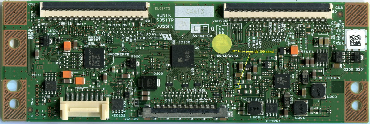

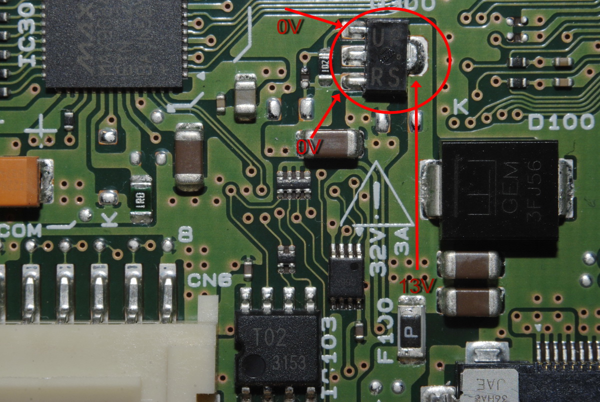

Проблема в исчезнувшем изображении на матрице.
Подсветка работает исправно, на пульт телевизор отзывается, звук есть.
Поверхностный осмотр внутренностей дефектов не выявил.
Все следы видут на неисправность платы T-con т.к. во включеном состоянии ни в одной контрольной точке нет напряжения. Кроме входа.
Входное имеется 13V.
предохранители, конденсаторы проверил, коротышей и обрывов не обнаружил.
Первый элемент который запитывается от входного напряжения это деталь с посадочным номером Q300.
Что это за деталь не могу идентифицировать. Но на неё падают все подозрения т.к. к ней приходит 13V но ничего не выходит.
Помогите идентифицировать эту деталь на плате.
На что её можно заменить?
участок платы с интересующей деталью
общий вид платы (фото с интернета но моя вроде аналогичная, хотя маркировка интересующей детальки отличается )

Сообщение #4 От 03/07/2016 18:53 цитата
Belik1982, вот твой транзистор.
  2SC5824.pdf  46.23 КБ  Скачано: 3125 раз(а)
Belik1982
Сообщения: 8
Сообщение #5 От 03/07/2016 19:04 цитата
B.B. писал:
Если это так, то большое спасибо за информацию. А можно узнать как вы его идентифицировали?
B.B.
Мастер
Сообщения: 11578
B.B.
Сообщение #6 От 03/07/2016 19:15 цитата
Belik1982 писал:
По первым буквам UP

Сообщение #9 От 03/07/2016 21:22 цитата
при симптомах чёрный экран, как будто подсветки нет, умирают DC-DC T-con ISL9860
Belik1982
Сообщения: 8
Сообщение #10 От 03/07/2016 21:26 цитата
buka1555 писал:
Подсветка как раз есть. а выглядит экран так как будто просто отключена плата T-con.

Спасибо за советы, нашел аналогичную проблему у человека с другого форума. И там она решилась заменой DC-DС ISL98602IRAAZ. Буду искать микросхему и менять. Спасибо всем за помощь. По результатам отпишусь.
