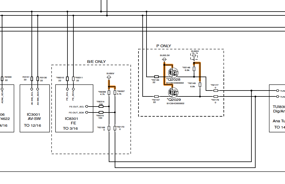

Посмотрел осцилографом, получается все, что нормально показывает приходит по сигналам в нижнем прямоугольнике на рисунке (компонент scart, эфирное ТВ). Картинка с постеризацией приходит по RGB_CVBS (приходит аналоговое видео с тюльпанов, преобразованное с цифры HDMI в зависимости от выбранного источника)

Перенес флеш и епромы IC1101 и IC8601 - тепер аппарат полностью с нашим меню, все работает, но при поиске каналов пока ноль. есть разница в элементах на обороте платы под тюнером, но это связано с dvb-t цифровым эфиром. По схеме нужно убрать обработку цифры (блок B/E ONLY) и добавить детали на скриншоте из блока P ONLY это для нашего эфира

Все заработало.Тюнер не пересаживал. Теперь аппарат абсолютно в рабочем состоянии. Все по схеме, отвязал от шины версию В/Е и подключил для Р модели.
