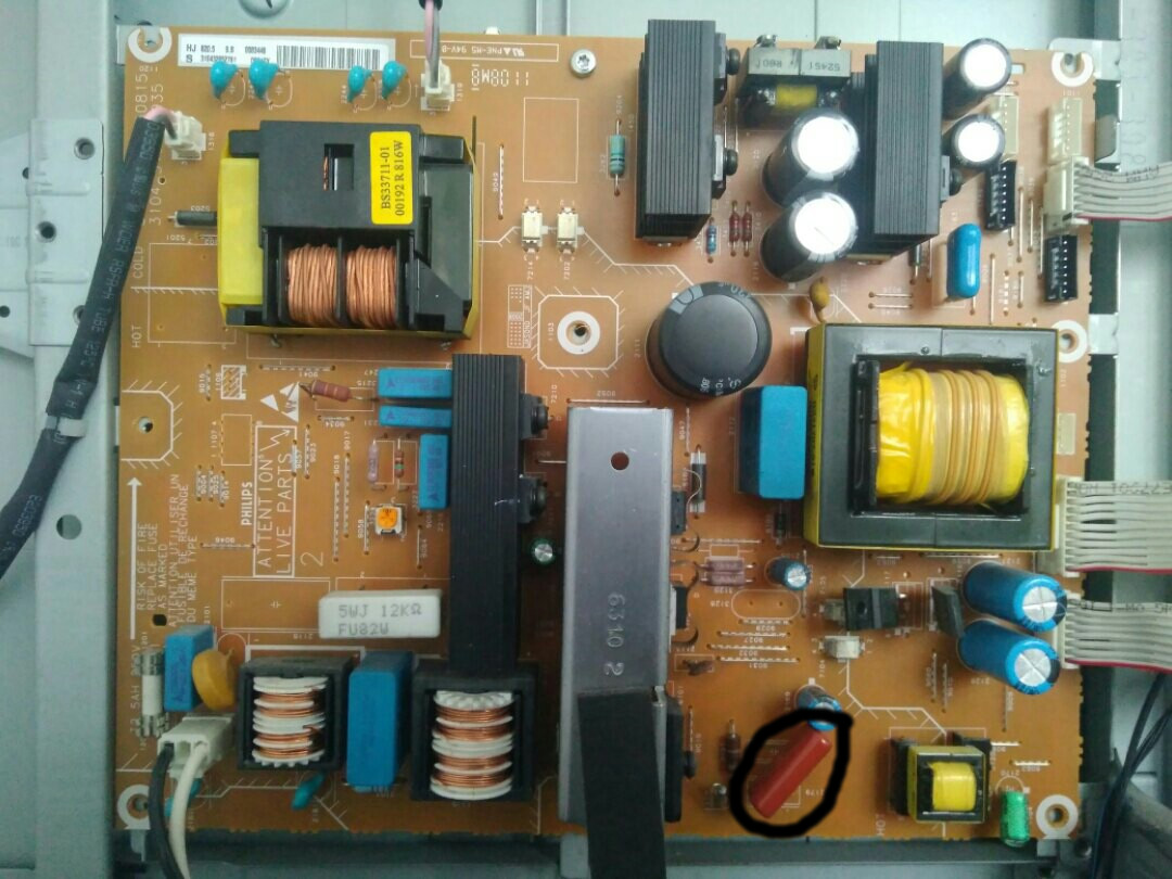

Доброго времени всем.
данный аппарат перестал работать после КЗ в доме.
проверил все что знаю ,напряжение на всех разъемах БП,но так-как нет схемы
я не знаю что должно выходить и поэтому отправляю все замеры.
конденсаторов дутых нет,менял все один за одним
Замеры на плате БП TNPA 5806 2.P (TXN/P1WDUB)
P2 :
1- 0 8-0
2- 0 9-0
3- 0 10-0
4- 0 11-0
5- 0 12-0
6- 5-3-5-3v 13-0
7- 0 14-0
На остальных P4 ,P5нет ни чего.
На 1и16 ноге IC7301(FA5760) напряжение скачет вверх-вниз.До диода ОК
после варируется.
Пробовал кидать 5в всё Ок, но всеравно алим не запускается,
и все равно на 1и16 напряжение скачет вверх-вниз.
Цеплял лампу ,она моргает.
Отклучал разъём(без алим дополн.) 5в стабл OK.
но на 1и16 всеравно напряжение скачет.
Обращаюсь к знатокам "может кто даст умный совет,(без отнеси в ателье)"
проверил микруху алим (FA5696) все тоже напряж cкачет
измерял и « осликом » и мултиметром
в общем с БП ни чего не выхогит только 5в
которые меняются постоянно 5v-3v-5v-3v.......
Спасибо за ранее всем принявшим участие.

что делал в первичке БП:
менял: Q7301иQ7302(STD7NM60) ,почти все конденс.
замеры на IC7301(FA5760-N)
ОК
1-230v
2-0
3-0.3v
4-20v
5-0.3v
6-5.0v
7-1.0v
8-0
напряж. скачет
9-0.3v
10-20v
11-0.3v
12-0
13-0
14-0.5v
15-0.5v
16-15.3v
IC 7201(FA5696N-C6-TE3) вроде-бы ОК (она у меня есть новая)
Q7201-живой
Q7202-живой |

MECANO, попробуй с отключенными разъемами (P2, P3, P5 по схеме выше) замкнуть на разъеме P2 6 вывод (5Vsb) с 8 выводом (SUB-ON). |
MECANO
без разъёма P2 напряж 5v стабильное
это единственное что выходит из БП
как толко цепляю нагрузку (лампу) напряж.
скачет и лампочка моргает.
Но тут ещё одно без P2 в некоторых точках
первички БП оно тже скачет что естественно сбивает
работу БП под нагрузкой, что именно пока не нашел.
Но то что Вы предложили попробую. |
foxter-x
Сообщения: 1503
MECANO, так уже давно попробовал бы.) |
MECANO
foxter-x попробовал.
вся напруга появилась(по схеме) но
Проц. греется как утюг.
и ни какого признака запуска, даже LED
на панели.
Может-быть "мама" готова? |
foxter-x
Сообщения: 1503
MECANO, ты читать умеешь?))
Цитата: | MECANO, попробуй с отключенными разъемами (P2, P3, P5 по схеме выше) замкнуть на разъеме P2 6 вывод (5Vsb) с 8 выводом (SUB-ON). |
Хорошо узнали, БП исправен )). И надеюсь после того как разъемы подключил ничего не улетело. Дальше смотри цепи формирования других питаний. |

foxter-x
Сообщения: 1503
MECANO, перед тем как подключать разъемы хотя бы обрезал 8 ногу Р2 со стороны проца. ) |
MECANO
foxter-x, хорошо попробую.
в прицепи с процем ни чего страшного
у него свой радиат. и связка с задней крышкой ТВ
а она из алюмин. я просто повесил кусок алмин. дополнительно.
зделал. напряжения не изменились. |
