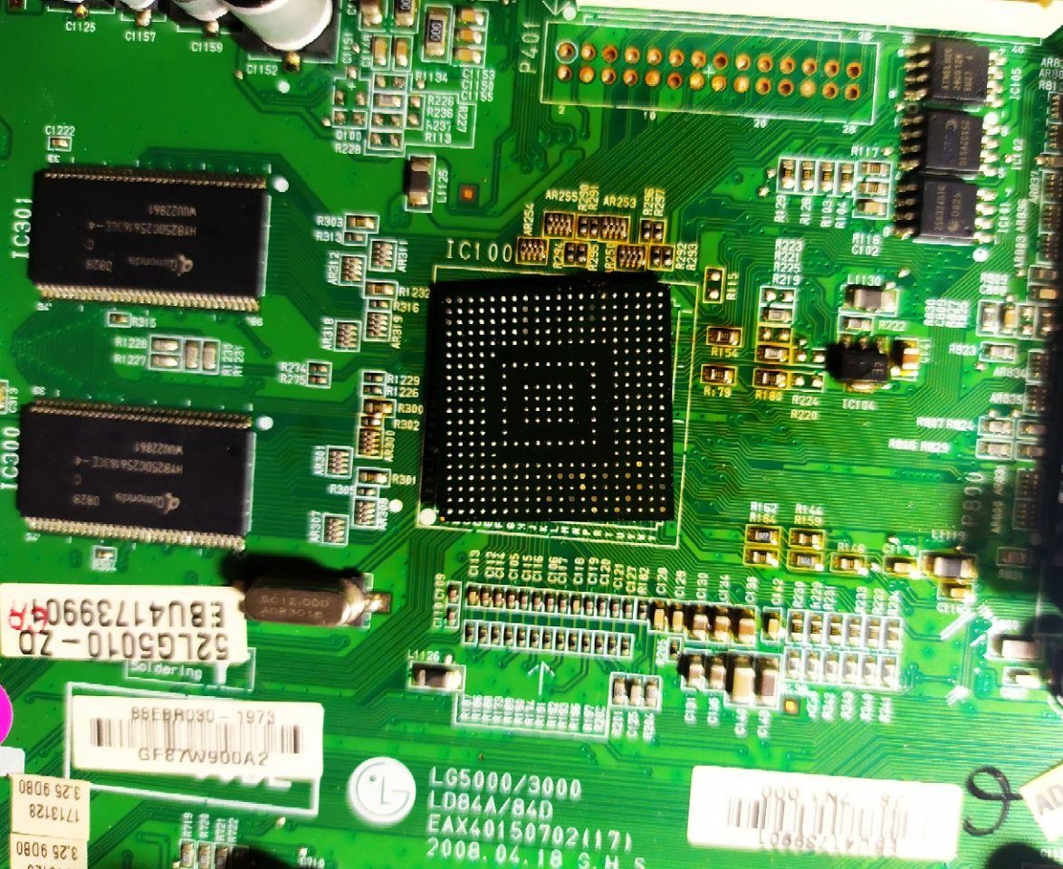

iv-9
Сообщения: 6387
iv-9
Сообщение #15 От 13/12/2019 22:01 цитата
Схема БП
Я бы для начала тщательно проверил цепочку OVP, особенно мегомные резисторы на утечку (резануть цепочку - померить).
subs
Сообщения: 28

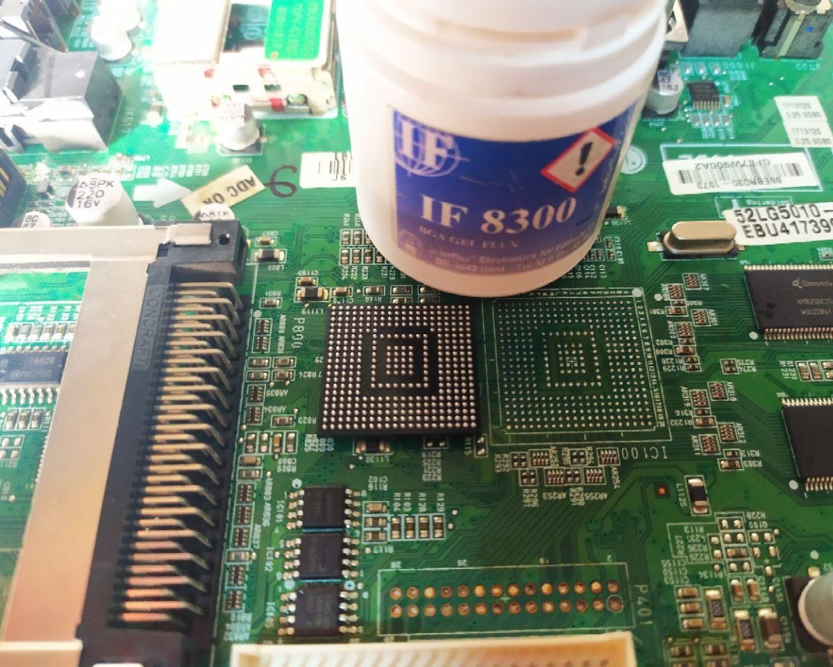

Сообщение #16 От 14/12/2019 00:45 цитата
subs писал:
Tipelo писал:
Проц можно чуток подогреть и посмотреть!
Хорошо, попробую. А падение напряжения по линни 16.5В на 11.8% от номинала вам не кажется подозрительным?
Попробовал. Чуток шары послетали голливудская улыбка (парочка). Перегрел, похоже - флюс закипел и выдавил...
Найду кого-то опытнее кто сделает reball и продолжим. Ориентировочно - неделя до 22.01.19.
ДОБАВЛЕНО 14/12/2019 00:51
iv-9 писал:
Схема БП
Спасибо. Речь о соответствии факт. сопротивления резисторов номиналу или о утечке тока с резистора на землю?
iv-9
Сообщения: 6387
iv-9
Сообщение #17 От 14/12/2019 09:53 цитата
Речь об утечке флюса под мегомными резисторами. Периодически встречается. Разорвать цепочку, проверить на соответствие номиналу.
Хотя уже сомнения берут, что аппарат поднимется...
