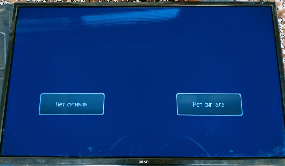

DEXP H32D7300K
Майн P50-3663STV5.1
Panel: HV320WHB-N56
Аппарат пришел с диагнозом - нет подсветки. Подсветку отремонтировал, но изображение двойное. На разборе стоит такой же. Подкидывал майн, менял гамма коректор, установленный на ти-коне - безрезультатно. Уважаемые гуру прошу помощи в данном вопросе.

если все подкидывал с донора ,то что остается ?!

можно отдать так, со словами что второе изображение в подарок любимому клиенту.

инэль, как показывало до ремонта? ты проверял? зачем менять гамму????? это пальцем в небо
ДОБАВЛЕНО 06/08/2021 08:10
ламельки на шлейфе проверь, не загнутые ?

Вопрос решен. При снятие планки тикона была повреждена дорожка.
