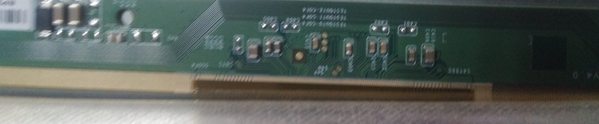

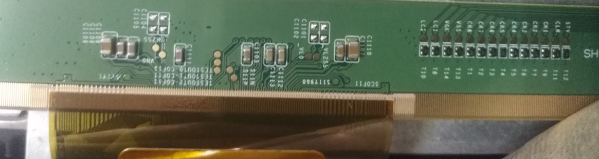

safonsl, фото в хорошем разрешении t-con и led-драйвера.

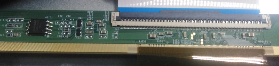

  Desktop.rar  6.93 МБ  Скачано: 300 раз(а)

та-а-ак. Судя по фото там не ЛВДС, а в-б-оне. А это некоторые проблемы!

Некто Никто
Сообщения: 5026
Некто Никто
Сообщение #14 От 23/08/2022 09:42 цитата
safonsl писал:
Какие?
наличие еепром на t-con, которая в случае ЛВДС просто несёт информацию по матрице. Ни для чего другого она там не нужна и поэтому её можно безболезненно подменять. В данном случае её НЕТ. Дампы СПИ-флешей на t-con ты можешь пробовать перешивать (ОБЯЗАТЕЛЬНО СОХРАНЯЙ ИСХОДНИКИ!), но тут у меня наработок нет и не уверен, что это даст какой-то результат.
Обнадёживает тот факт, что стёкла в обоих случаях из "одной бочки". По моему разумению привязка ДОЛЖНА проходить при прошивке обновой. Если правильно понял, сейчас ты добиваешься при установке майн с донора, родной t-con и родной LED-драйвер как и положено оранжево-зелёного моргания? Подсовываешь файл обновления, перепрошивается, и-и-и...?
