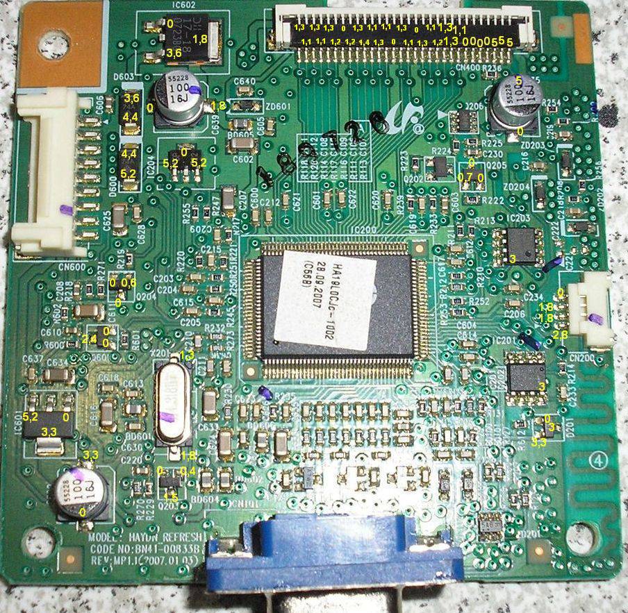

Замеры напряжений на скалере выкладываю во вложенном файле.
Подозреваю, что проблема кроется в электронике матрицы.
Или может прошивка флешки Macronix MX25L1005MC-12G на скалере слетела? Как думаете?
Замеры напряжения на скалере неисправного Samsung 940N

asduser
Сообщения: 111
asduser
Сообщение #7 От 14/05/2013 21:17 цитата
У меня такое было на 17 samsung 173v. Тогда матрица ушла в доноры, дело было в ней

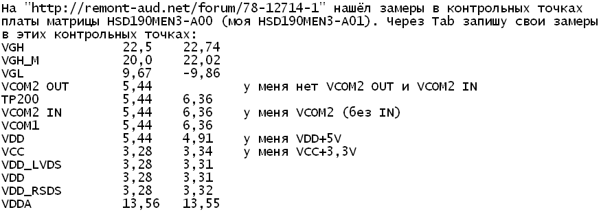

Спасибо за ответы. По наводке gavs замерил я напряжения на своей панели (матрице) и сравнил с тем, что нашёл в собираемой базе. В базе была матрица HSD190MEN3-A00, моя матрица - HSD190MEN3-A01. Во второй колонке - из базы, в третьей - мои замеры.
Внимание привлекают TP200, VCOM1 и VCOM2 - у моего монитора 6,36 В, а у монитора из базы 5,44 В. TP200 звонится с 1 и 5 ногами м/с U201. U201 имеет корпус SMD 3х3 мм с 8 ножками, надпись в три строки: 1) EC5462-G (2 и 8 символы плохо видны); 2) 0719 3) K1201. Не могу пока найти что это за зверь. Но если верить первому посту этой темы, то это BIOS. Может кто-то подскажет где найти даташит этой детальки или сам выложит?

Spirit Finder писал:
Напряжения похожи на нормальные. Vghm лучше проконтролировать осциллографом - там должны быть импульсы от уровня Vgh к "земле" с слегка "обсосаным" фронтом. Vcom у разных экземпляров матриц может отличаться - оно настраивается по минимуму мерцания на специфических тестовых картинках. У HSD190MEN3-A00 за "вертикальную развёртку" отвечают сигналы STV, CPV, XOE, XA0. Это - стартовый импульс в начале кадра, CLOCK и OUTPUT ENABLE для драйверов затворов.
CPV - vertical shift clock, STV - vertical start pulse, XOE и XA0 - output enable: XOE is normally H, if XOE is L, driver output voltage is changed to Vgl; XAO is normally H, if XAO is L, driver output voltage is changed to Vgh.
Если какой-нибудь из этих импульсов или питание плохо доходят до ITO проводников на стекле, как раз и будет наблюдаться дефект, похожий на картинку в начале топика. Подробнее: http://monitor.espec.ws/section33/topic213870.html
Как уже писал asduser применительно к 19" TN "высокотехнологичный" ремонт экономически не оправдан.
http://www.ecmos.com.tw/UserFiles/product/prd_2610200929819524416.pdf
