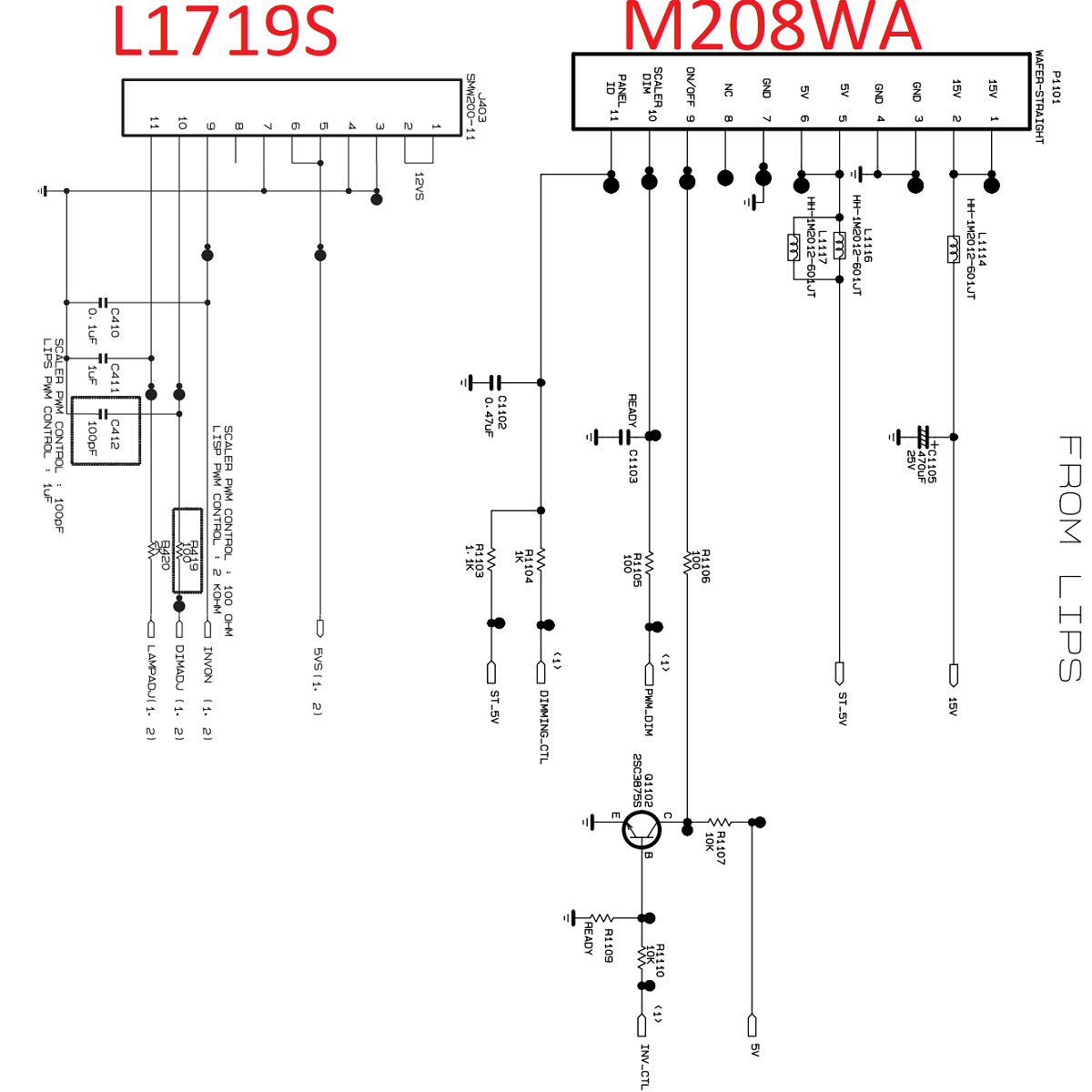

radius37
Сообщение #12 от 06/10/2021 12:27 цитата
Ничего не помогло. Предположил неисправность контроллера NT68623MEFG-64 (U401). Решено установкой резистора 100 Ом между +С709 (+3V3) и 9 контактом СN403 (Power-key). Для уверенного срабатывания кнопки включения закоротил резистор 100 Ом на плате кнопок между кнопками SW4, SW5 и контактом разъема.
Монитор работает устойчиво.
