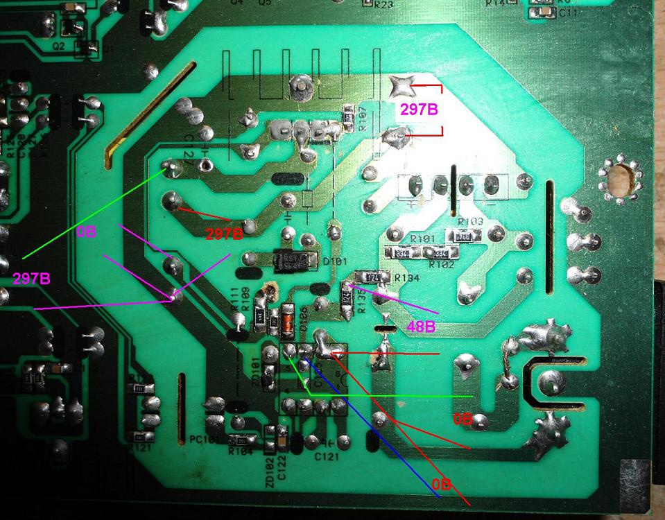

Всем доброго!
БП собран на шим контроллере NCP1203D60 плата: 715G2852-2
После замены всех явно видимых и не явно видимых неисправных деталей, бп не включается. Питание шима (6нога)- 9В, но импульсов (5нога) нет. Пробовал на контроллер подавать питание отдельно от блока питания до 13вольт - импульсов тоже не наблюдается. Вывод 2 (FB) - 4.5вольт.
Вроде должна "генерить", но нет.
Купил вторую шимку, та же беда- импульсов нет. Проверил тестером оказывается 2 нога коротит на землю.
В магазине есть еще одна микросхемка, стоит ее брать или может чем заменить сразу?
Неужели это просто дохлая партия микрух?
Гугл говорит, что аналог этого контроллера LD7575. Кто в курсе, нужно ли менять номиналы обвязки или это полный аналог? Что посоветуете? |

А обвязку ШИМа досконально проверил? Транзистор? Транс на КЗ?
ДОБАВЛЕНО 21/05/2012 22:07
Вывод 2 коротит на землю? А оптрон как поживает?
ДОБАВЛЕНО 21/05/2012 22:10
На 6-ую ногу судя по даташиту питание должно приходить с обмотки транса...На 8-ой ноге высокое есть? В цепи транзистора токовый датчик (резистор ) жив?
ДОБАВЛЕНО 21/05/2012 22:12
И ещё...в выходных ("холодных") цепях КЗ нет случайно нигде? |
Dmit73
обвязку проверил вплоть до керамики, транзистор новый, оптрон новый, а 2нога коротит на снятой микрухе на 4 ногу (gnd).
транс живой, вторичка живая, инвертор откинут (но тоже живой проверял отдельно) |

Dmit73
да вот еще. На родной шимке горел транзистор. поставил новый включил через лампу 60Вт - лампа горит(подмаргивает).
подавал питание с блока 13В на 6ногу импульсы есть, но инвертированые т.е. +5в на 5ноге в выключеном состоянии по этому и транзистор горел. |

Dmit73
Тогда я не понял, а чем же открывается n-канальный транзистор? ведь плюсом же?, тогда на выходе шима 5нога в режиме запрета (2нога на землю) должно быть 0. Или я не прав?

Dmit73
значит, моник пришел от других умельцев. Хозяин сказал, что слишком долго делали. Схему восстанавливал по схеме т.к. не было некоторых деталей. неисправные были стабилитрон ZD905, резистор R912, транзистор Q901, предохранитель ну и контроллер как выяснилось.
А вообще, я ни в каких соснах не заблуждался, просто первый раз столкнулся со всей партией дохлых шим контроллеров.
Заказал в магазине еще одну от других поставщиков, но ждать придется 4 недели.
Схему прилагаю.
ЗЫ: Только на этой схеме другая шимка стоит с другим расположением ног, а остальное все один к одному.

Dmit73
Значит приехала микросхема, поставил - заработала, но частота импульсов на выходе шима 5нога почему-то 1кГц (транс пищит естественно) это под нагрузкой. Без нагрузки импульсы хаотично прыгают меняя скважность на этой же частоте.
Оптрон поменял. Питание шима чистое 15в.
Может кто в курсе этого явления?
ДОБАВЛЕНО 20/06/2012 14:48
да, еще - если подать на шим питание 13в от внешнего БП, то частота импульсов где-то 50-60 кГц |
Dmit73
Моник заработал. Думаю, что проблема была в помехах каких-то в сети 220в. Потому, как занес моник в другое место, включил - работает.
