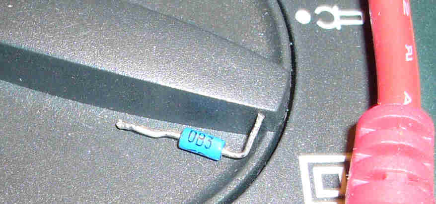

Друзья, помогите опознать. Похоже стабилитрон или что-то другое.
Находиться в раскачке в блоке питания MTR72DACE-1250A (12В, 5А). В схеме обозначение D5.
Вот что нашёл в сети http://forum.cxem.net/index.php?showtopic=30155
Разновидность DB3, ограничитель перенапряжения по функционалу, здесь для паузы обеспечения определённого режима работы транзистора или для защиты транзистора, лучше посмотреть даташит на DB3
http://pdf1.alldatasheet.com/datasheet-pdf/view/22195/STMICROELECTRONICS/DB3.html
Ура! Нашел в плате миниатюрной люминисцентной лампы, (DB3 BL,черный корпус без обозначения катода, УГО динистор), корпус побольше, но это не мешает. Может кому-то пригодиться.
После замены деталей БП заработал.
В импорте его обзывают тригерный диод DB3 производства SGS-THOMSON. Я так понимаю по-русски это будет динистор. Типовая схема с описанием ЗДЕСЬ ссылка не работает
Применение симметричного динистора DB3 в выпрямителях с тиристорным регулятором напряжения.
http://fedjukov5.narod.ru/ARTICLE_DB3/DB3_BASED_SCR.htm
